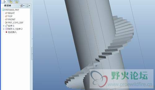

发表于 2014-9-4 16:09 | 显示全部楼层
这是用阵列的一步完成的,你搞这么多拉伸的。有点太麻烦。

发表于 2014-9-4 16:11 | 显示全部楼层
乐乐199101 发表于 2014-9-4 14:58
这个是一个一个拉伸的么
完美的做法就是阵列的,不要看那个拉伸的。

发表于 2014-9-5 00:02 | 显示全部楼层
一个圆柱+第一屠楼梯,然后阵列上去就行,要注意圆的0跟180断点不可跨过,个人心得跟浅见

 楼主| 发表于 2014-9-5 08:26 | 显示全部楼层
sw的操作就是这样的,pe具体怎么操作不会。我发此贴就是讨论一下pe具体怎么办做的。pe那个特征看起来真费劲。

发表于 2014-9-5 12:03 | 显示全部楼层
轴阵列,加一个增量尺寸就好了

发表于 2014-9-5 21:58 | 显示全部楼层
Creo版有轴阵列,用起来非常省力,旧版就没有轴阵列

发表于 2015-2-2 11:25 | 显示全部楼层
285347588 发表于 2014-9-5 12:03
轴阵列,加一个增量尺寸就好了
请问轴阵列要怎么弄的呀?我弄了好多次都不行?能教下么?
能分享下prt么?
