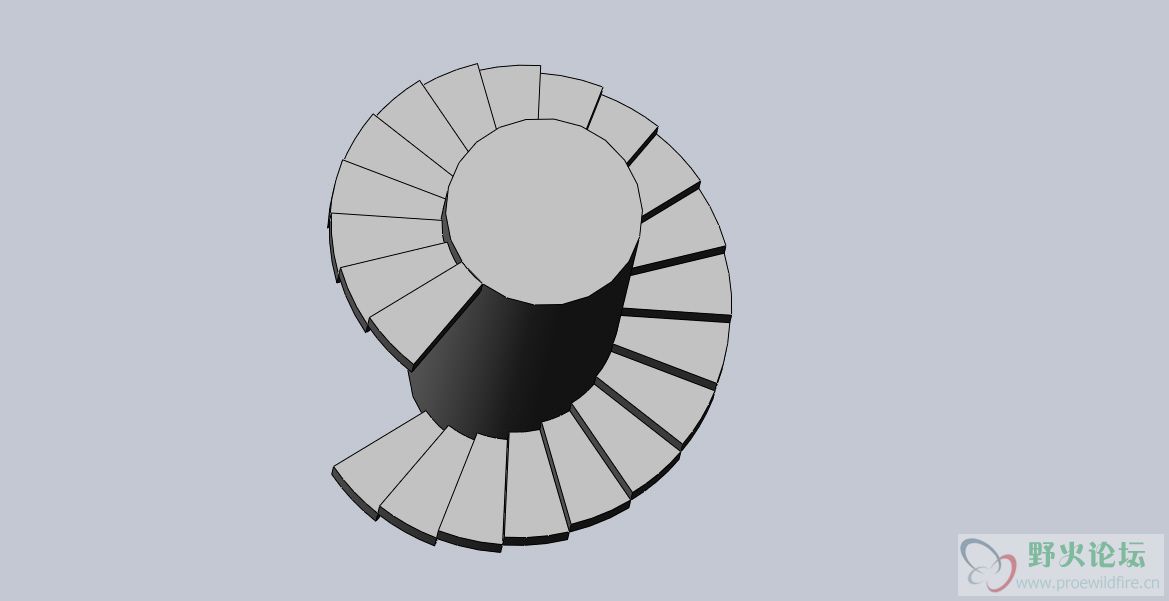

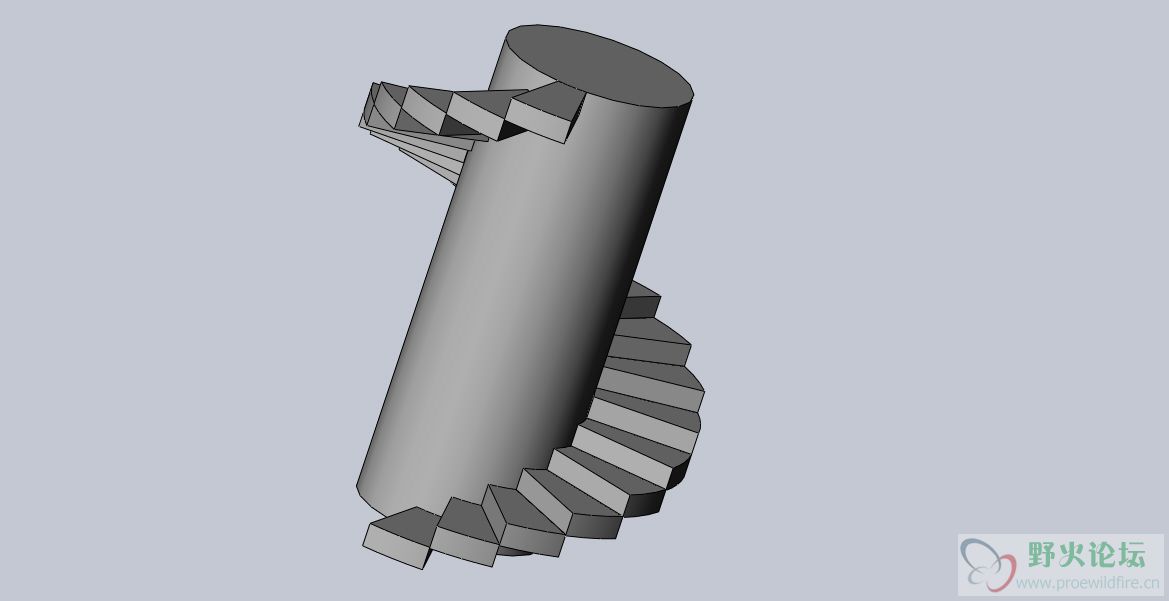

图片是我用SolidWorks2012去年画的,我想学习一下ProE是怎么画这个图的。求大神指导一下。SW文件在下面!由于发帖限制,所以切分为两个包。只下第二个10多KB的包解压是没有用的。
从上往下看
从上往下看
螺旋楼梯.part1.rar
120 KB, 下载次数: 231
螺旋楼梯.part2.rar
10.79 KB, 下载次数: 210

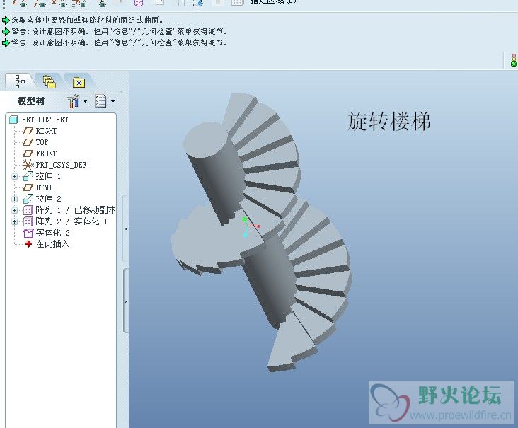

发表于 2014-9-4 11:40 | 显示全部楼层
旋转楼梯Proe5.0的,记得把模型树下的箭头托上去~.
louti.prt.rar
74.64 KB, 下载次数: 290
proe5.0m030 a.prt.rar (87.64 KB, 下载次数: 209)

发表于 2014-9-4 14:58 | 显示全部楼层
这个是一个一个拉伸的么
99
125
发表于 2014-9-4 15:04 | 显示全部楼层
弄个那个阵列的教程
