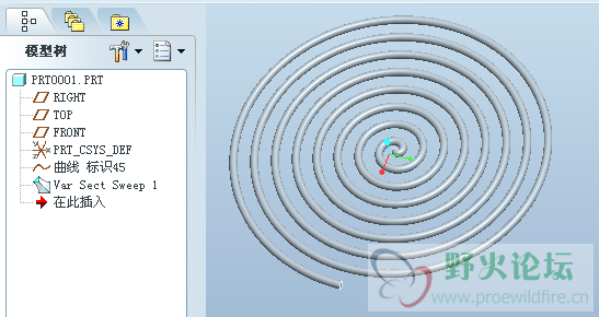

你好,昨晚看了一下你画的图,你是利用螺旋扫描来画,也能把这个蚊香的形状画出,但我的意思是在一个平面上画出这个形状的曲线然后在利用曲线扫描,请问如何画?谢谢

发表于 2014-8-7 08:16 | 显示全部楼层
农民G 发表于 2014-8-7 07:49
你好,昨晚看了一下你画的图,你是利用螺旋扫描来画,也能把这个蚊香的形状画出,但我的意思是 ...
是不是要这样子的?
prt0001.prt.zip
40.06 KB, 下载次数: 4
售价: 1 金钱  [记录]

x =t*71.5* cos ( 10*t * 360 )
y =t*71.5* sin ( 10*t * 360 )
z = 0
发表于 2014-8-16 13:55 | 显示全部楼层
两步,一步曲线,一步扫描
