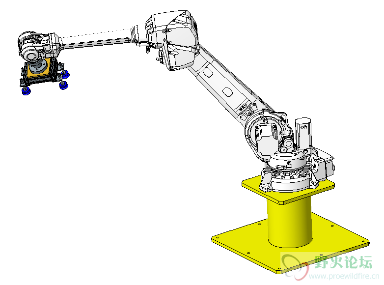

[已解决] 模型已断开连接这是怎么回事
发表于 2017-7-19 16:36 | 显示全部楼层

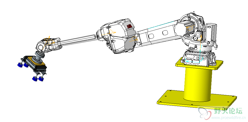

自由度拖动会空间乱跑,不像SOLIDWORKS那么好控制
机器人自由度
机器人自由度
发表于 2017-7-19 16:38 | 显示全部楼层
我试过SOLIDWORKS就比较好控制,可以用旋转到一定角度专门旋转其中几个轴,CREO只能用锁定轴功能单个去移动
77
