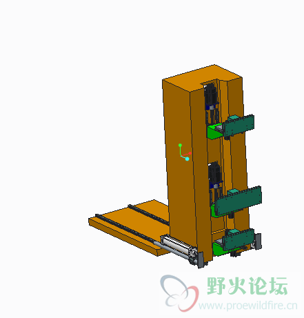

当我拖动一个主体时,他上边的装配体还在原来位置,等重新生成,又和在一块了,怎么办
原来是这样
原来是这样
原来是这个样

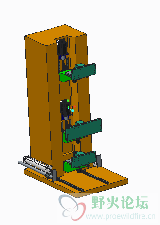

拖动后它上边的装配体不在上边了
拖动后它上边的装配体不在上边了
拖动后上边的零件不跟着动
重新生成又和在一起

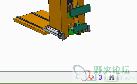

重新生成又和在一起
重新生成后又和在一起
下边提示模型已经断开连接
下边提示模型已经断开连接
下边提示模型断开连接

你定义的各个运动允许的范围(最大最小值)有冲突,某一个成立了,另一个就不成立。检查一下运动范围的设置,方法是将模型树的红色箭头拉到顶部(和“在此插入”一个效果),然后一个一个地向下拉,知道出现断开连接的标志为止。

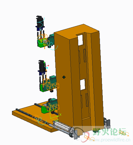

谢谢4楼的老师,我把运动范围限制了再拖动就不出现这样的情况了
56
 楼主| 发表于 2014-7-23 07:43 | 显示全部楼层
但是当托同一个主体时其他主体也跟着东不知道怎么办

这个很好解决,在“拖动”中有“快照”和“约束”这两项,“约束”栏的各个工具就是暂时约束各个自由度的,我经常用“定向两个曲面”和“运动轴约束”两项把各个可以动的零件约束到自己想让他们待在的位置上,然后再拖动元件,这些已经被约束的元件将一直保持它被约束时的状态。
