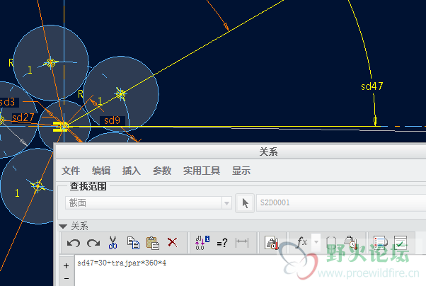

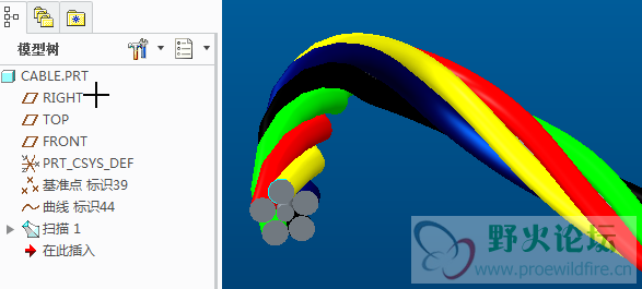

[求助] 各路大神,此图螺旋形状怎么造型

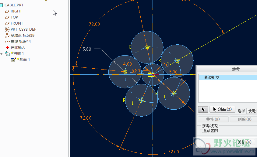

发表于 2014-4-22 14:01 | 显示全部楼层
参照越少越好,千万不要自动扑捉到基准参照。
只能帮你到这了,总不至于我在装个5.0吧

 楼主| 发表于 2014-4-22 14:03 | 显示全部楼层
非常感谢了

发表于 2014-4-22 15:29 | 显示全部楼层
110
150
 楼主| 发表于 2014-4-22 15:47 | 显示全部楼层
大神啊,上个剖面看看啊

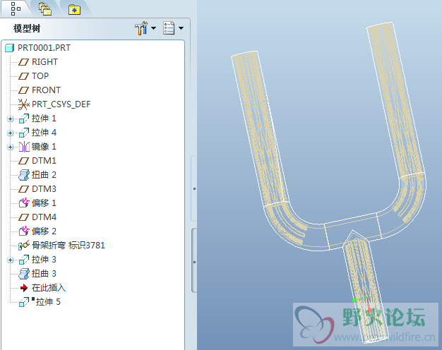

发表于 2014-4-22 16:32 | 显示全部楼层
好奇的是这个东西是怎么加工出来的
110
150
 楼主| 发表于 2014-4-22 16:34 | 显示全部楼层
精铸
57
1270
224
研究员
1949
斑竹勋章希望之星勋章热心助人勋章优秀会员勋章
发表于 2014-4-22 17:01 | 显示全部楼层
呵呵,我第一想法也是骨架折弯,不过考虑到折弯后扭转的话弯角处内花键不会扭曲,放弃了,而且骨架折弯不好控制总长度

发表于 2014-4-22 17:15 | 显示全部楼层
1051083108 发表于 2014-4-22 17:01
呵呵,我第一想法也是骨架折弯,不过考虑到折弯后扭转的话弯角处内花键不会扭曲,放弃了,而且骨架折弯不 ...
我最先想用扭曲中的折弯,但用起来感觉比较麻烦,所以才改用这个骨架折弯,多了几个步骤,
