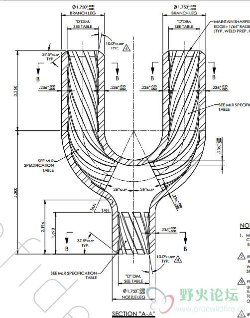

发表于 2014-4-22 12:00 | 显示全部楼层 |阅读模式

这是什么用途的产品?

 楼主| 发表于 2014-4-22 12:55 | 显示全部楼层
水管上面用的
用VSS应该容易做

 楼主| 发表于 2014-4-22 13:05 | 显示全部楼层
大神能画一个简单的例子么

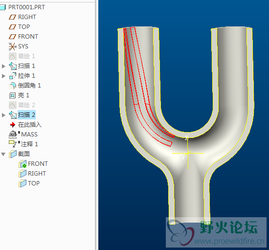

缺尺寸。给你随便画了点,顺着这个思路走就可以了

CREO2.0的,看模型树也能看出来思路的啊,前边都好说,后边管内扫描加个关系 角度尺寸=trajpar*旋转角度就好了

可以参考一下这个VSS
