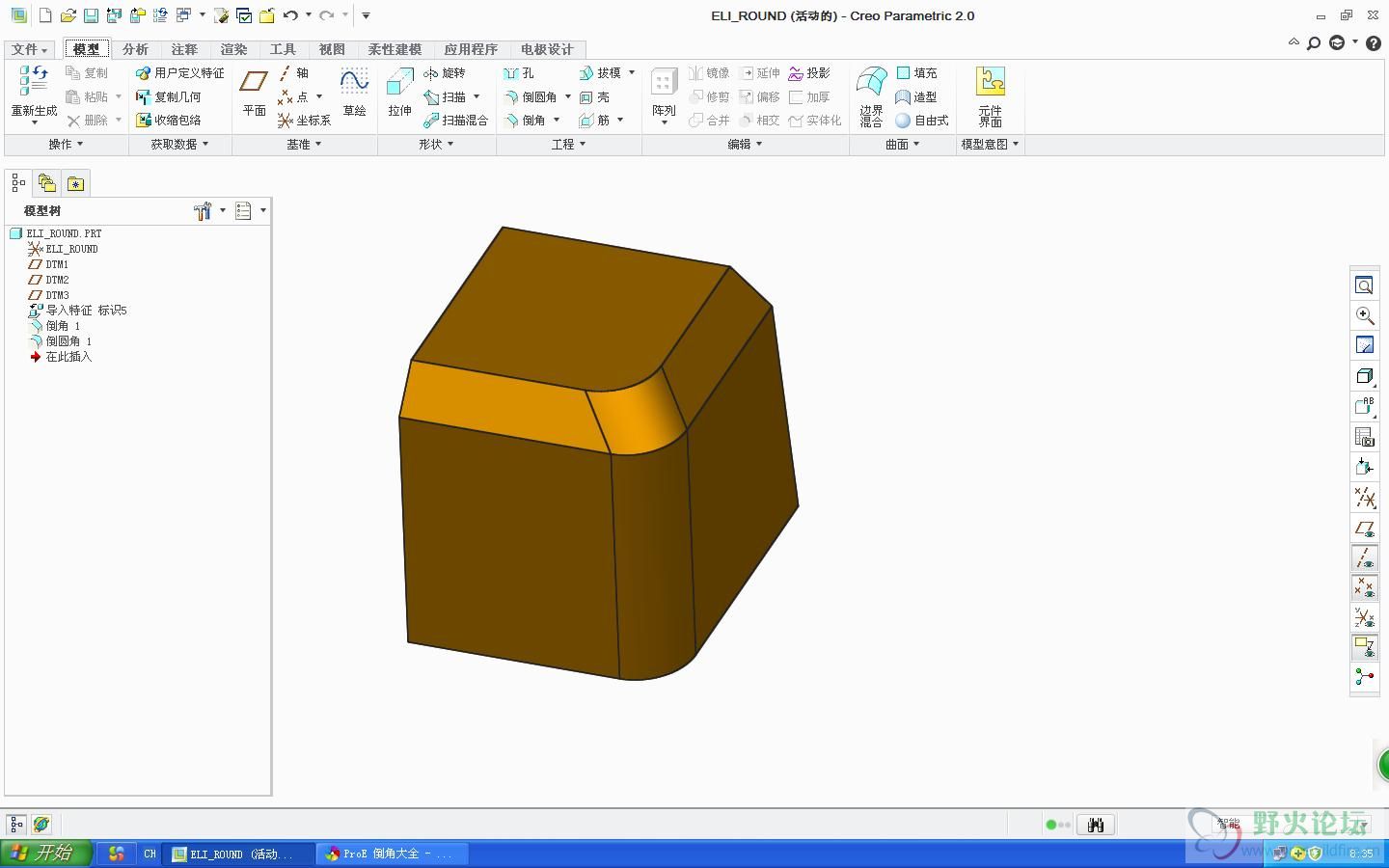

我用了三步。
eli_round.prt.rar
59.47 KB, 阅读权限: 1, 下载次数: 10

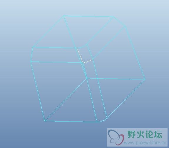

 楼主| 发表于 2014-1-9 21:59 | 显示全部楼层
呵呵,最终还是被我给搞定
倒圆角的时候,使用垂直于骨架,
     时隔多年,我又用上了AutoCAD和Creo

呵呵,这个题目就是叫你纠结
如果使用基准点,那就很好做了
