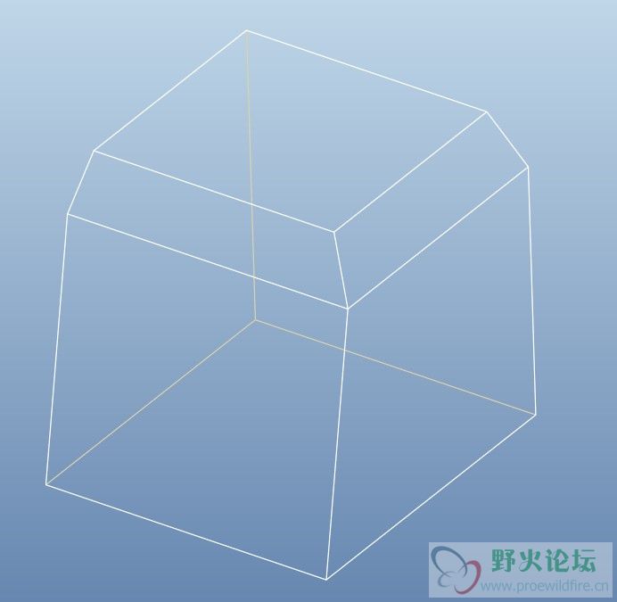

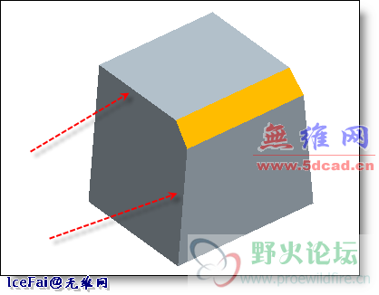

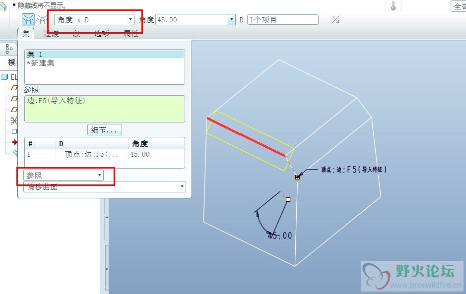

对于相邻的两个面的斜度不一样的实体情况下,我们如果进行一般的倒角和倒圆角处理,会出现圆角底线高度不一的情况出现,这种情况在很多时候会破坏我们的外观要求。虽然可以通过构面的方法来处理得到我们的对齐效果,但一方面过于麻烦另一方面还不可靠。
题目要求:
1.使用我提供的stp进行后续处理,得到我要求的形状
2.只允许使用两个特征,一个倒直角一个倒圆角
3.最后的结果顶部的三个倒角(圆角)的底线要在一个水平面。
eli_round.rar (2.83 KB, 下载次数: 51)

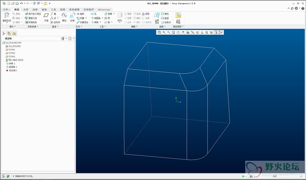

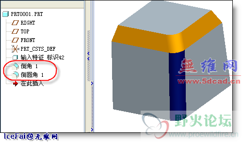

发表于 2014-1-8 14:51 | 显示全部楼层
好象就是这样的么

 楼主| 发表于 2014-1-8 15:10 | 显示全部楼层
dsgshenli 发表于 2014-1-8 14:51
好象就是这样的么
亲,能传个PRT,或者说下如何操作么?
有奖励哦。
看你用的PROE,creo2.0吗?应该是版本很高,还是详述一下你的操作步骤吧

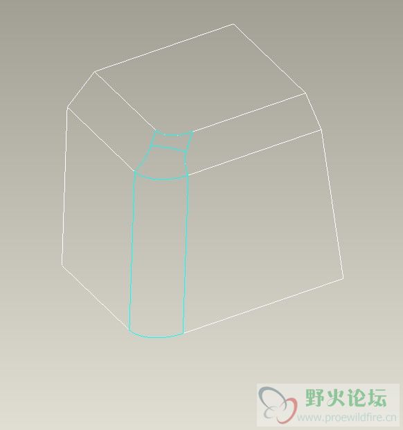

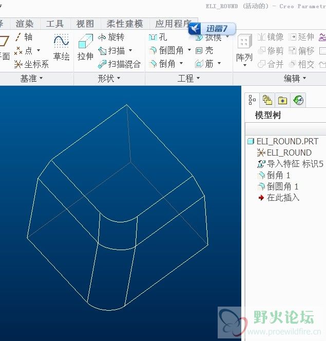

 楼主| 发表于 2014-1-8 15:19 | 显示全部楼层
倒角我做出来了,
看下图
那个倒圆角,一个特征貌似不好操作

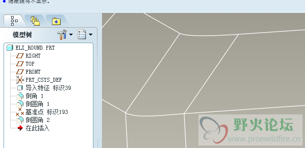

发表于 2014-1-8 16:43 | 显示全部楼层
是不是这样子。
eli_round01.zip
34.22 KB, 下载次数: 2
售价: 1 金钱  [记录]
