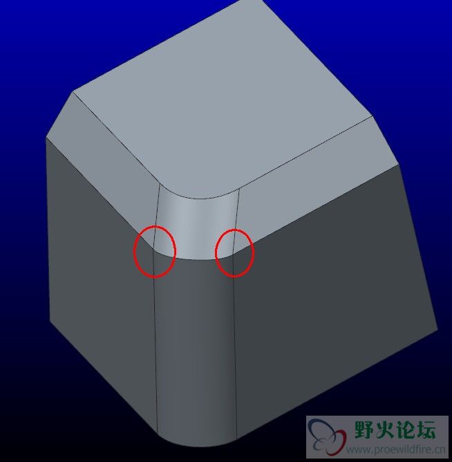

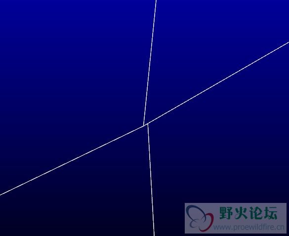

 楼主| 发表于 2014-1-8 19:27 | 显示全部楼层
06985953 发表于 2014-1-8 17:50
我也学着来一个!!
这两个地方,放大了,就能发现上下的两个倒角线出现错位了。
     时隔多年,我又用上了AutoCAD和Creo

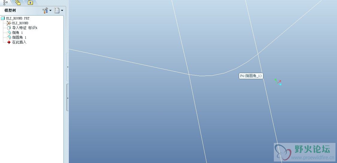

发表于 2014-1-8 20:42 | 显示全部楼层
试了一下
eli_round1.prt.zip
68.43 KB, 下载次数: 25
102
发表于 2014-1-8 21:02 | 显示全部楼层
是不是这样
eli_round.rar
6.57 KB, 下载次数: 31
556
核心战略研究员
677
 楼主| 发表于 2014-1-8 21:05 | 显示全部楼层
效果是有了
不顾,你把另外一条边也倒圆角了。
而且你倒的圆角,R太小,我调整尺寸后,报错了。总体还是不错的,继续
