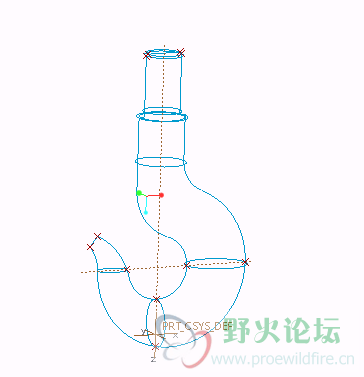

边界混合不能完成,不知道什么

我了个去,楼主是照哪个教程画的啊,这样能边混才怪呢。CREO2.0的版本。

那这个挂钩应该怎么画呢,你给我画一个,然后把压缩包上传一下吧

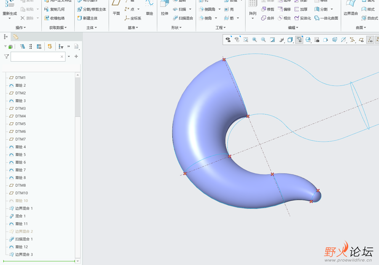

第一种方法是可以用边界混合去做,第二种是扫描混合,混合失败的原因是默认的起点对不上,要草图调整一下
