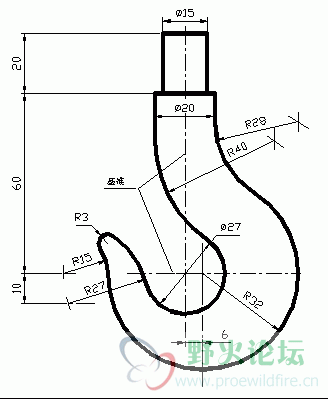

2维图形如贴图附件所示,仔细看图,应该不是简单的就用混合扫描就能完成的。能发 prt 的发个 prt 上来,大家也可以谈谈制作思路。

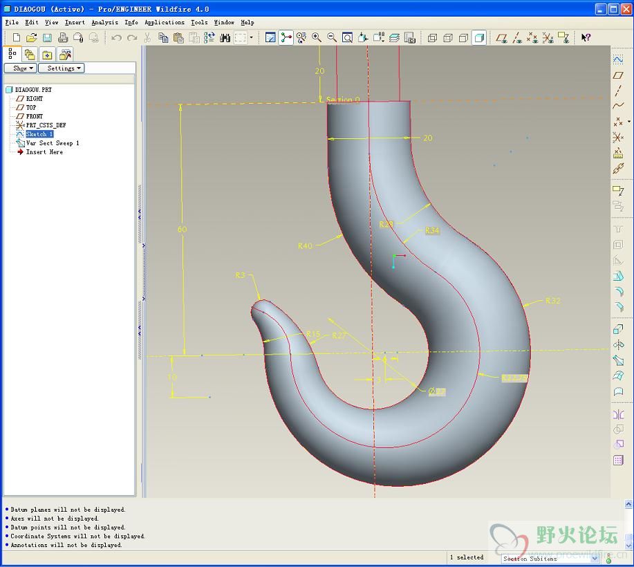

绘图有绘过~不知道软件做得怎么样~ 用可变截面扫面

不知是不是领导要求的样子,用的是WF4.0,余下的特征没有作...
