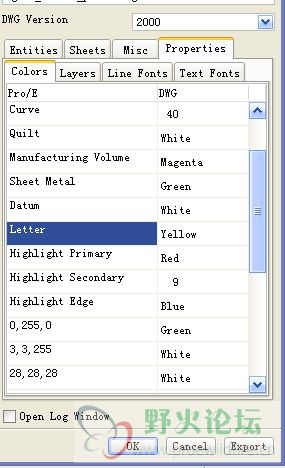

求助各位高手:
怎么样设置将proe4.0工程图环境下尺寸默认颜色黄色转出到auto cad 中变成蓝色!

关于出工程图转CAD线条颜色问题,谁知道dxf_export.pro 这个文件怎么编写?
http://www.proewildfire.cn/thread-10649-1-1.html
参考上面

发表于 2008-9-13 16:41 | 显示全部楼层
如果只是临时需要请看图片操作.直接修改里面的;Letter  黄色为蓝色就可以了.
[ 本帖最后由 hycad 于 2008-9-13 16:43 编辑 ]
