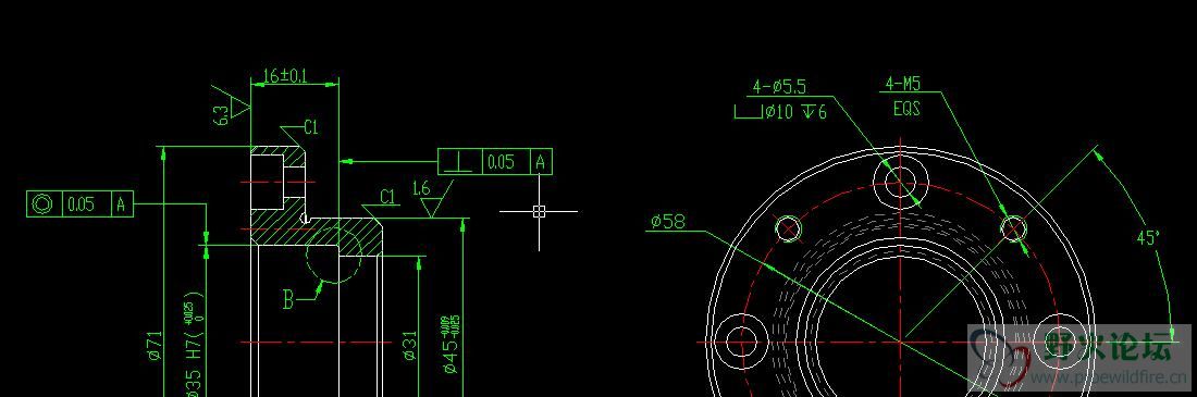

发表于 2008-9-6 10:33 | 显示全部楼层
在config.pro中要设置
intf_out_layer     part_layer
dxf_export_mapping_file     D:\Program Files\peizhi\dxf_export.pro(要改路径)
转换后的结果如下图,测试版本3.0 m120 4.0m030
剖面线与标注的尺寸线系统默认为同一颜色,似乎没法分出来
未改的颜色,你自己再试试
[ 本帖最后由 31358302 于 2008-9-6 10:34 编辑 ]
