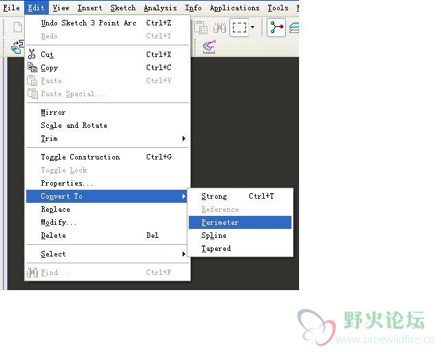

发表于 2008-8-27 09:11 | 显示全部楼层 |阅读模式
野火4.0中如何标注弧长?

发表于 2008-8-27 10:21 | 显示全部楼层
1选中你要标注的圆弧
2编辑菜单中选convert to------>perimeter

发表于 2008-8-27 19:02 | 显示全部楼层
弧长(周长)的标注方法
http://www.proewildfire.cn/thread-422-1-1.html
