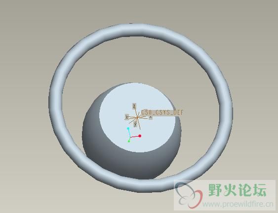

请问怎么花基座与把手之间的方向盘辐条?谢谢....

好像用扫描的就可以了 我做过 用周四新版本的教材就有了

用proe3.0怎么样画方向盘轮辐
http://www.proewildfire.cn/thread-2907-1-1.html

直接扫描,先画条线连接轮毂和把手,在画个圆或椭圆扫描就OK.试下应该没问题的
