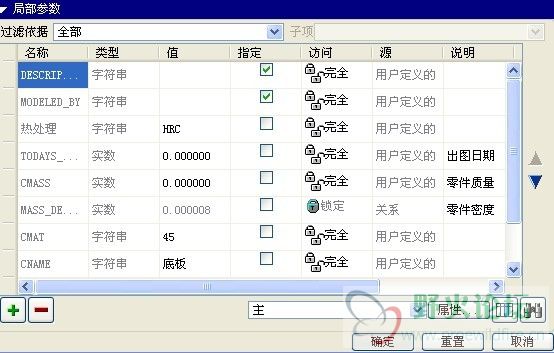

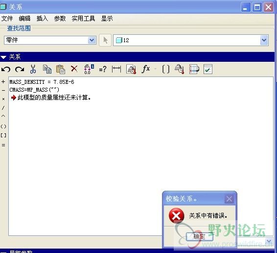

我自已制作的关系式出现错误,如何解?请高手出招!谢谢!
关系式出错
关系式出错
参数
参数

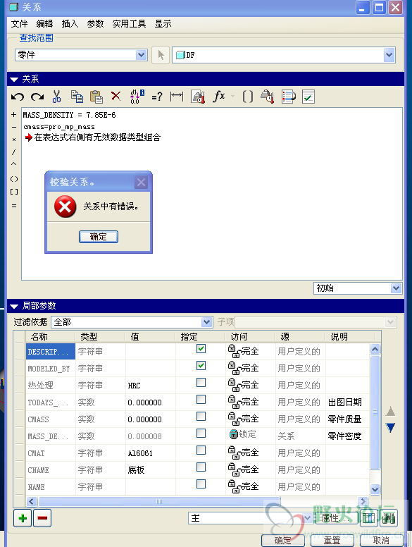

重量关系如下:
cmass=pro_mp_mass
52
 楼主| 发表于 2012-9-18 08:46 | 显示全部楼层
试过了。。还是出错。。郁闷中。。
47499
发表于 2012-9-18 21:28 | 显示全部楼层
分析下模型质量属性再试
52
 楼主| 发表于 2012-9-19 11:48 | 显示全部楼层
重试分析质量属性也不行。。是不是不需要增加密度关系式呀(MASS_DENSITY = 7.85E-6)!!好郁闷。。
