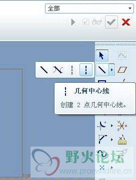

       “拉伸圆” 或 “旋转圆” 必需运用“几何中心线”。否则,你必需另行动用 “基准轴” 工具按钮,建立基准轴线。
      (以上前题是,你的 基准开关 已经打开却仍然 “没有显示基准轴” 。)
