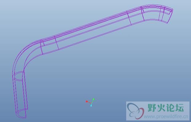

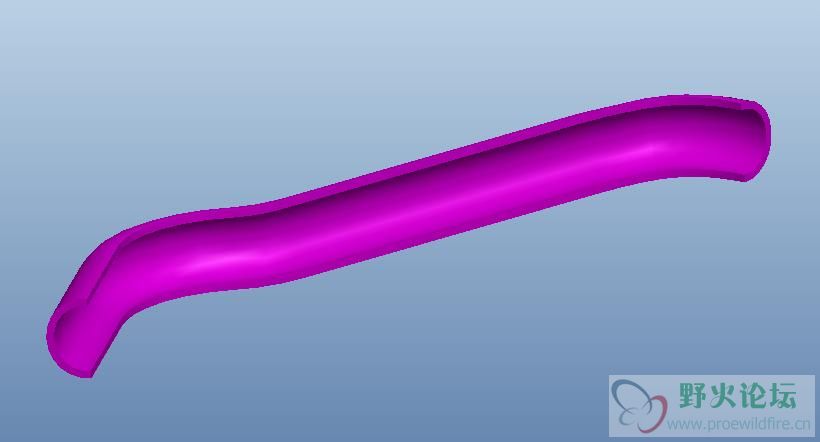

为什么我只能扫出曲面,选中实体时,就提示特征再生失败,请各位高手帮忙分析下

上文档看看啥问题

截面是闭合的么

可能是有些地方折弯半径小了,你生成实体时因为有些地方(圆弧)半径小了无法生成,或者说你成成的实体太厚了。

楼主克先生成曲面,在编辑加厚

实体就得闭合,开放了就是那里无限的远啊,

看看你的轨迹线,可能有地方断开了!你尝试分段扫描成曲面,然后分段合并,不能合并曲面的部位可能就是轨迹线有问题的地方,然后放大查找干涉处,编辑后再实体扫描!你可以讲轨迹线上传上来,给大家看看
