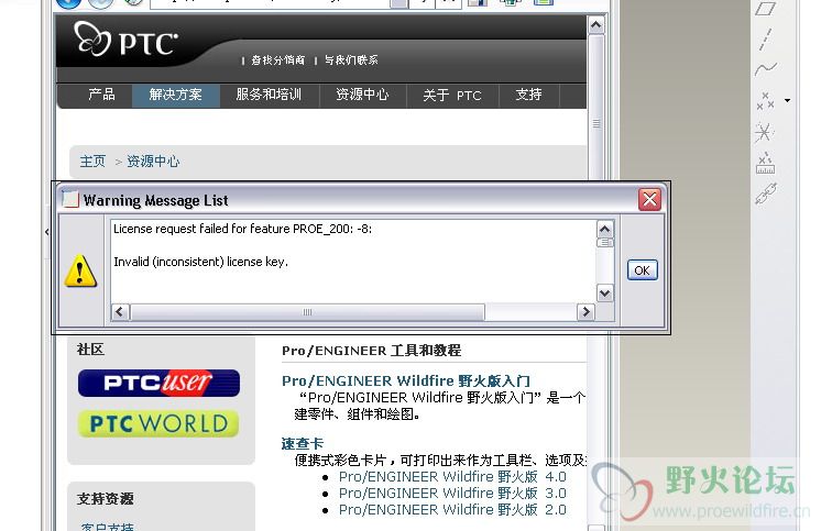

电脑Physical Address与ProE的地址不一致,我装PROE2001版本正常能用,但是,安装wildfire 4.0运行不了,不知道怎么回事?我把PROE程序左下角显示IP生成 license.dat文件.装完之后运行不起来,总是显示以下图片,听说不能装PTC license server程序,我以前安装PTC license server,但是早就卸了,刚给电脑重装的系统. 怎么知道电脑是否安装了PTC license server? 谢谢

到这里找到错误-8原因:
http://www.proewildfire.cn/forum ... =page%3D1#pid182182
然后到这里找解决办法:
http://www.proewildfire.cn/thread-4774-1-1.html

许可文件没装好,PROE4.0使用了你原来PROE2001的许可文件,当然不行了,重做一个4.0的许可文件,放到另外的目录试试

这个问题我曾经遇见过,点一下OK就会自动关闭,对不对啦,

1、将4.0的license文件不要和2001的license文件置于同一个目录下,如果非要这样,可以将4.0的license创建在一个文件夹下,在安装时选用4.0的license文件。
2、从出错的代码看应该是license文件不正确,查看一下文件中的网卡物理地址是否正确,创建好后,重新启动proe,看是否能解决
