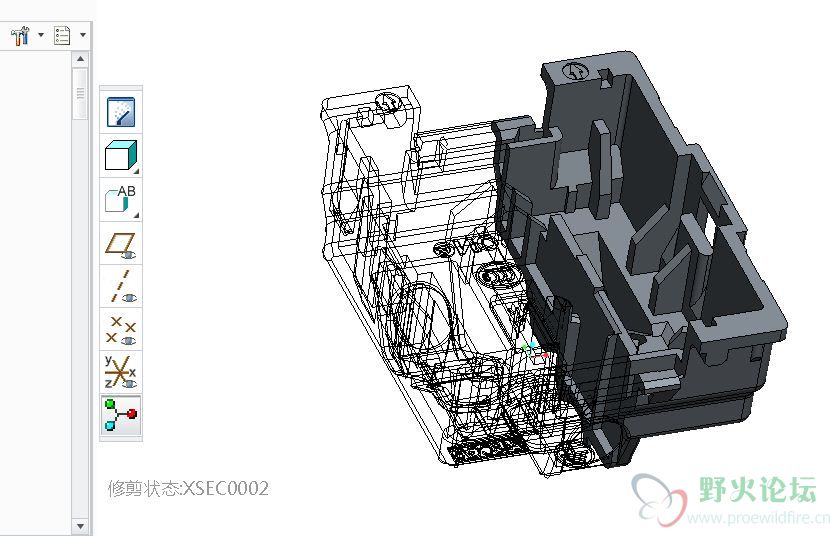

在creo2M020中截面怎么变成线框一半实体一半了?是不是我设置的问题?
另外,CREO支持中文名字,但是另存、或保存为其它格式的文件时,就不能用中文名称了,大家是不是这样的?

CREO2.0,M020,剖面时一边线框是这样的。据说是BUG,官方承认的。之前版本包括M010都是正常的
目前用CREO自身格式中文名存备均可,另存其它格式中文名还不行

原来如此,谢谢!
