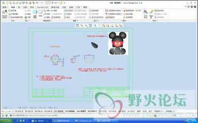

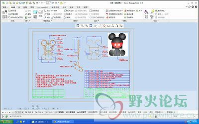

发表于 2012-9-15 09:59 | 显示全部楼层
是不是这样的。图片比较模糊
