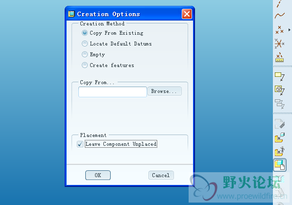

删除装配约束后的零件为不完全装配状态,这样零件还是可见的。我想要的是那种零件不可见(不是隐藏),但也在模型树中体显出来。就是模型树零件名称那里变成黑色的虚线方框。

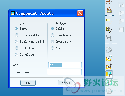

我用的是5.0版本的。隐含后就不见了。我试过,要在组件中新建零件或组件,然后在弹出的菜单里面选"不放置",这样这个零件或组件就没有在模型中显示了。但是它是存在的,而且在工程图的BOM里也是有的。我就想知道有没有把已装配的零件或组件也弄成象这种“不放置”状态。

 楼主| 发表于 2012-9-18 14:19 | 显示全部楼层
如图

发表于 2012-9-19 22:04 | 显示全部楼层
上图的不放置其实还是相当于删除了约束的效果。属于包装元件。
