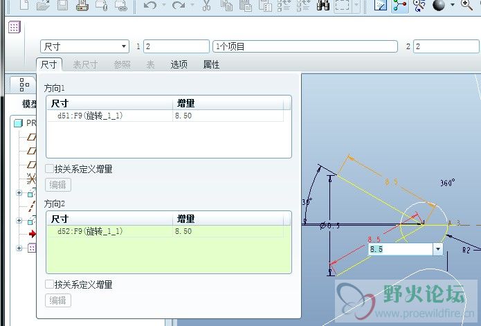

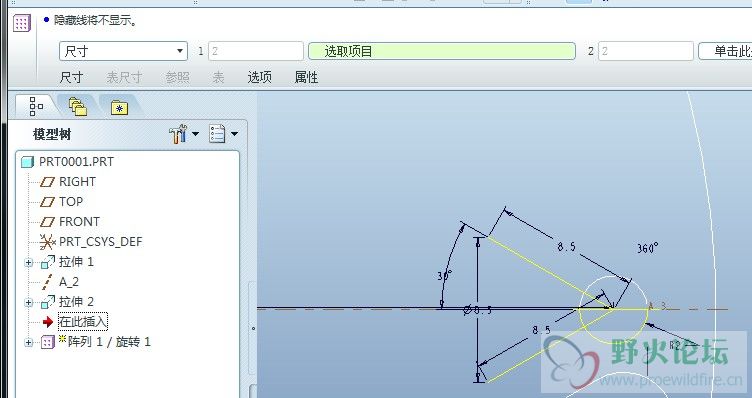

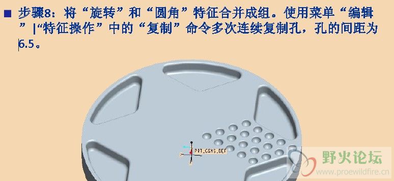

QQ截图20120912152103.jpg 老师教我们的是让我们利用复制特征来完成 跳跳棋的圆孔   但是我觉得太麻烦  完全可以用尺寸阵列完成  可我试试好像又不行  不知道哪里有问题   请各位大大指导我一下 谢谢

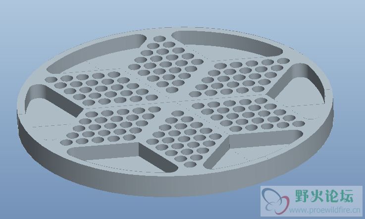

proe5.0画的图,有步骤,方法简单,供参考

这用阵列就行了吧.还有复制孔吗.用填充阵列.
