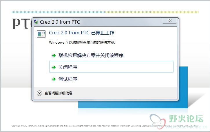

发表于 2012-9-12 15:05 | 显示全部楼层 |阅读模式
请看图:
为什么会这样?求解决办法。
安装的时候一切正常。不破解打开都是这个效果,破解了打开还是这个效果。

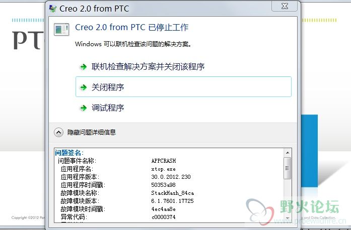

 楼主| 发表于 2012-9-12 15:08 | 显示全部楼层
加图

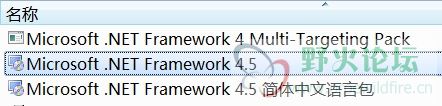

发表于 2012-9-12 20:07 | 显示全部楼层
还没下载呢,是不是因为没有装.NET 4.5那个啊?

 楼主| 发表于 2012-9-13 17:51 | 显示全部楼层
经过我三天的研究 终于发现问题所在。
ATI Mobility FireGL V5700  现在的驱动不支持 CREO2.0

发表于 2012-9-14 08:50 | 显示全部楼层
creo2.0m020安装破解确实有问题,之前的各个版本都装过,没有出现过安装问题。安装运行后出错退出。
982
1339
发表于 2012-9-14 10:45 | 显示全部楼层
经过我三天的研究 终于发现问题所在。
我的也是这样,ATI  RADEO HD 5700,XPSP3下面完全是花屏,WIN7下面好点,但进入绘图界面的时候也是花屏。后来将graphics 设置为d3d就可以了。但是曲面看起来不爽。
