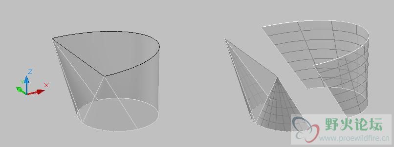

因为工程需要,我想要学习将三维立体面展开成平面的制图方法。我听别人说用proe可以轻松实现这一效果,请问各位大侠我应该学习哪方面的内容才可以达到速成的目的?本人有一点AutoCAD制图经验。
例如:将下图半椭圆渐变正圆复杂曲面分成两部分,分别展开成平面图。
工程紧迫,我希望找到一个合理科学的办法用于指导施工,希望各位高手给予帮助!万分感谢!!!

刚才在网上查了一些资料,发现AutoCAD画得三维图形转proe比较困难,所以还是不考虑转换问题了。就直接在proe里面画出来。然后如何展开成平面呢?

楼主文的应该是钣金方面的问题,曲面展平嘛!
学习一下PROE的钣金模块,2~3天解决问题!!

致3、4楼的sdixon:我要的不是三视图,如果要三视图的话在AutoCAD里面就可以轻松得到了。因为现场施工队伍的水平问题,任由他们按传统的放射线或三角形投影法放样误差较大,所以我想在PROE里得到精确的展开尺寸,然后发给下面进行施工。
致5楼的野火版主:昨天从网上买了本proe的教材,林清安编写的,现在正在一步一步学习中。
致6楼的liyongtai_1974:您说的没错,我就是想充分利用proe强大的曲面展开功能弥补AutoCAD薄弱的三维功能,以满足施工需要。

AutoCAD生成的面先保存为*.igs格式,再用ProE打开,用已有的面转成板金,最后用PEOR的板金展平功能展开就OK.

上面的问题,其实就是PROE的钣金展开,先有平行混合做出曲面,再用钣金撕裂。
