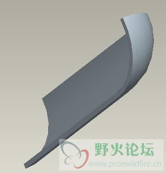

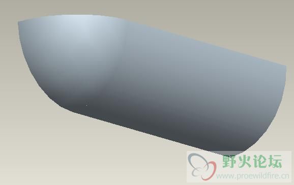

如图,这个如何展开?或者说怎样的原料才能折成这样?软件是PROE3.0 M180

直接模子压制成型的吧

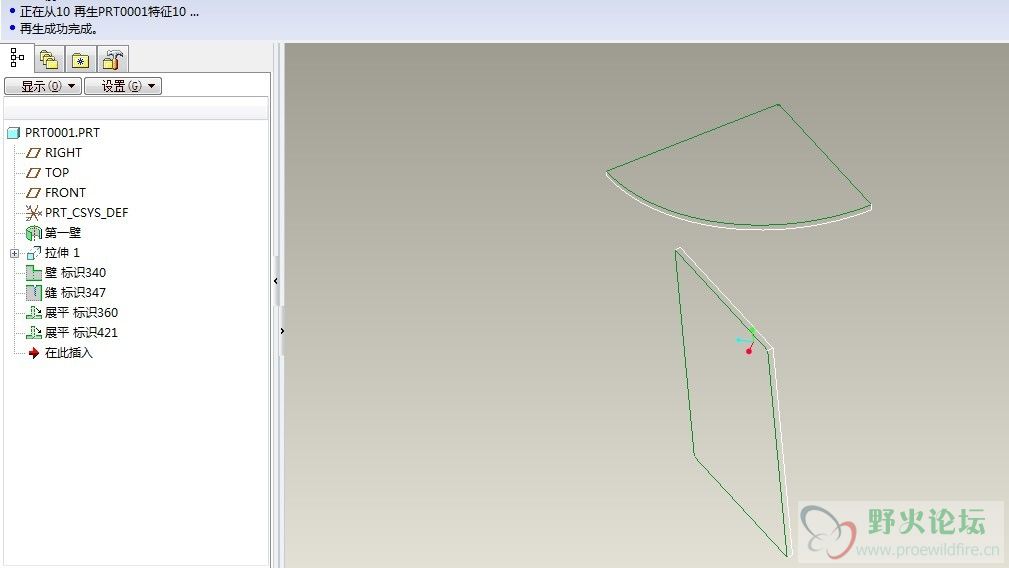

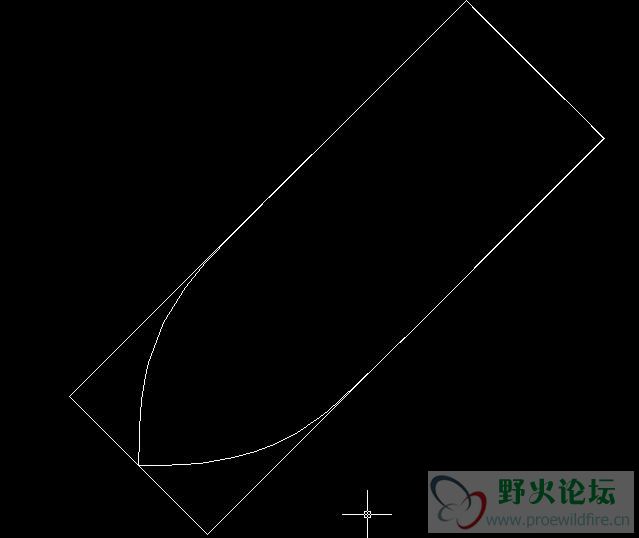

发表于 2012-9-13 14:05 | 显示全部楼层
见附件

是十六分之一球面展开,楼上的不对

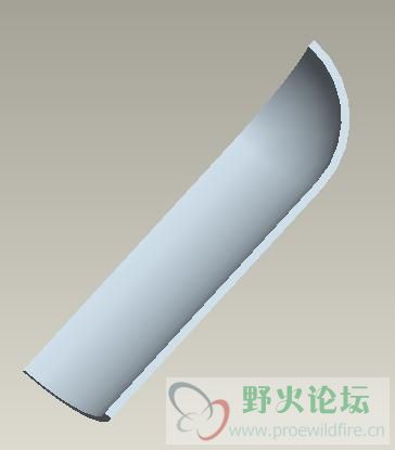

发表于 2012-9-13 19:47 | 显示全部楼层
感觉这样如何。我没用你的来展开,我自己画了个。。第一壁也就是旋转壁有个小技巧,数值越小展开越准确!

发表于 2012-9-15 08:51 | 显示全部楼层
画个线 旋转成面  加厚 完毕

 楼主| 发表于 2012-12-26 12:57 | 显示全部楼层
就是说要分两次才能做出来,再焊接。能不能一次冲压成型啊?
