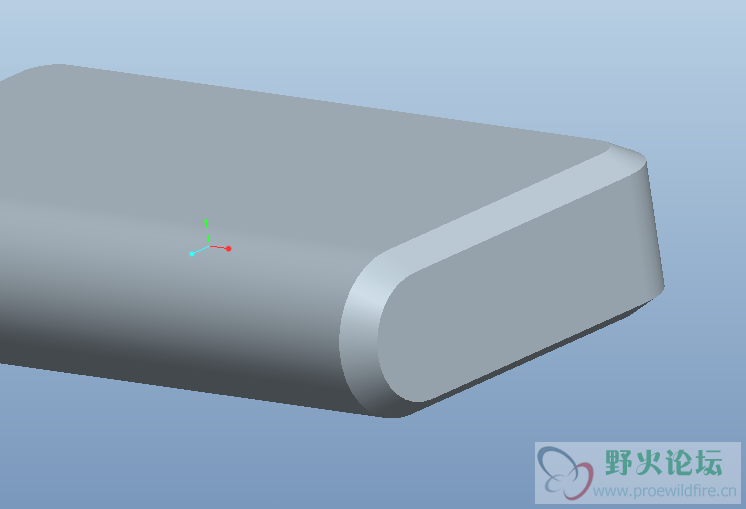

新手求助大虾给个有步骤的PRT

你不是已经画出来了吗?
那个斜面你可以直接用扫描做出来就好了啊。。。

不是这个样子的,请看一下我的STP档

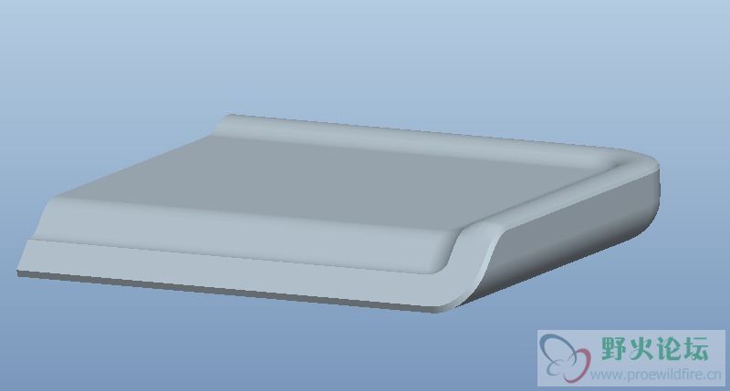

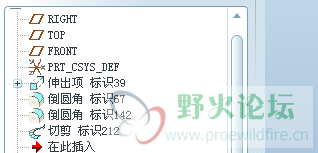

供参考方法
附件是PROE5.0画的图,简单方法做。有步骤

用可变扫描,垂直于投影,就不会变了
