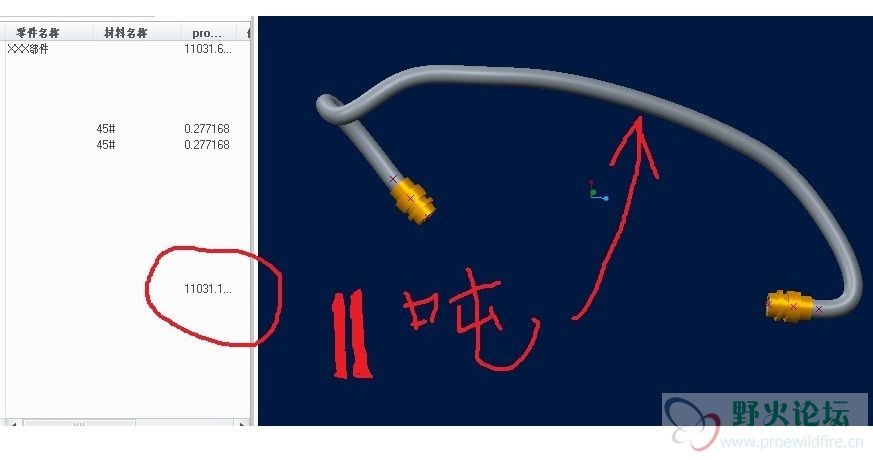

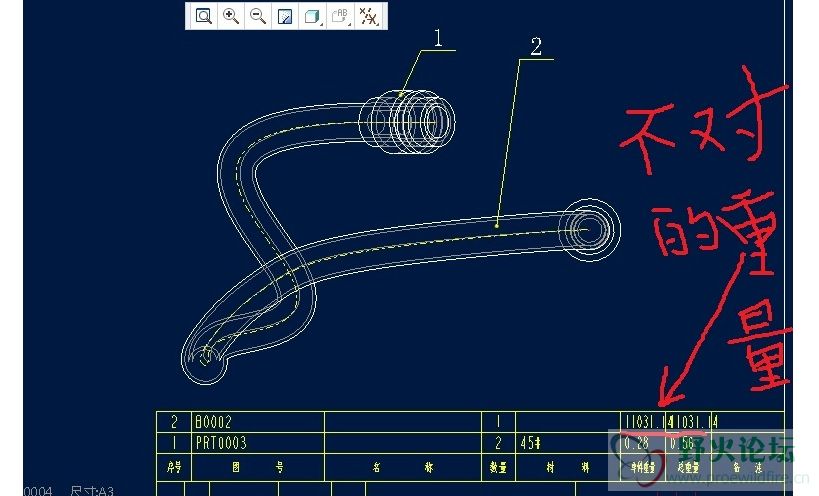

管道的重量如何搞?求大神帮忙

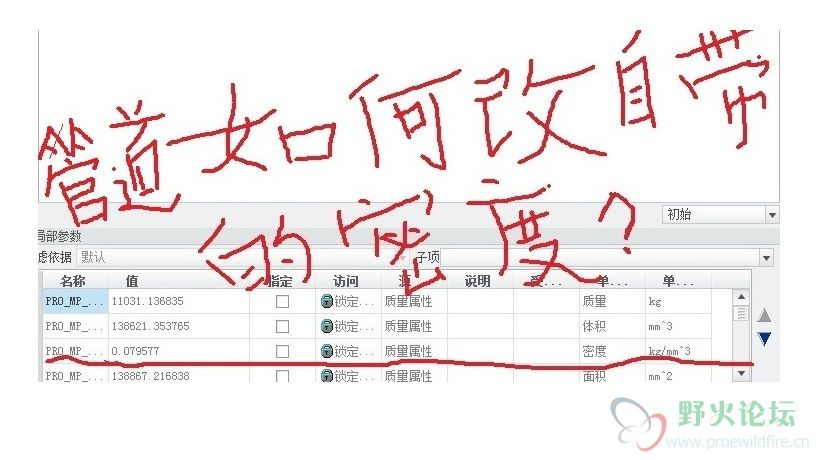

 楼主| 发表于 2012-9-16 09:46 | 显示全部楼层
pro自动管道零件不能改密度。灰色的数字不好改。

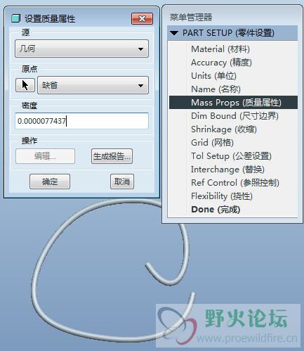

发表于 2012-9-16 15:19 | 显示全部楼层
点击:编辑---设置---质量属性。可以设置密度。或点击材料,给零件指定材料,材料中的密度属性也会被加载。
