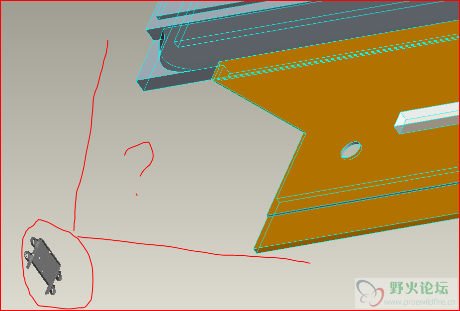

请见图,红圈里的元件是客户提供的igs文件,我用PROE打开它并保存为prt文件.
然后我创建一另一个LCD元件,其目的是给给客户一个3D的装配图.
但我创建一个装配asm后,插入>>元件>>装配>>选择红圈里的那个元件,再同样插入LCD元件,但比例就成下面示图那样了.请问,有什么方法调整那个igs导入的元件比例?我试过"编辑"菜单里的"缩放模型",不行!"设置"里的单位更改同LCD元件一致,也不行.
我测量了那个igs元件的相关尺寸,显示尺寸是1:1的,我绘制的LCD元件也是1:1的.

发表于 2008-8-15 19:49 | 显示全部楼层
应该是单位不一致,检查并设置为一致

 楼主| 发表于 2008-8-16 09:07 | 显示全部楼层
解决了!
应该是单位问题,后来我用"编辑"菜单的>>设置>>收缩>>25.4 就OK了!
