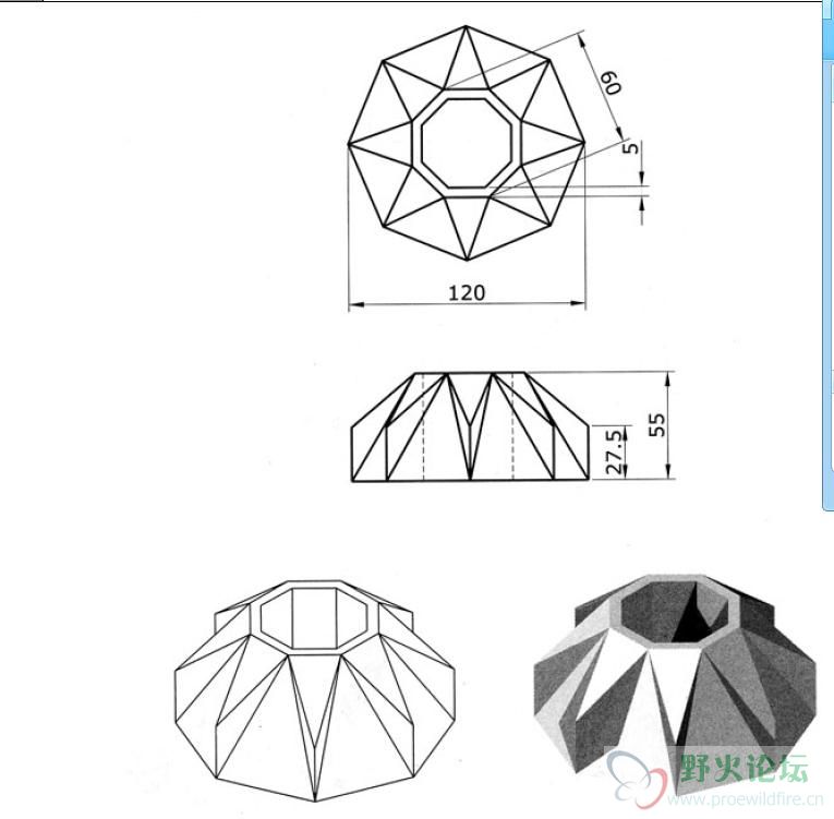

发表于 2008-8-15 15:04 | 显示全部楼层 |阅读模式

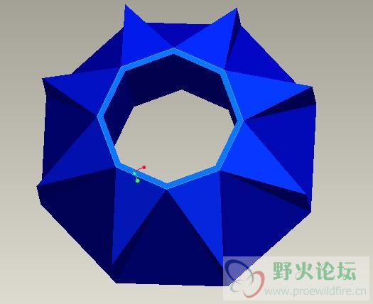

请教,这个图用PROE怎么画,,,请教,这个图用PROE怎么画,,,请教,这个图用PROE怎么画,,,请教,这个图用PROE怎么画,,,

发表于 2008-8-15 15:10 | 显示全部楼层
这么简单的图.很好画的啊.

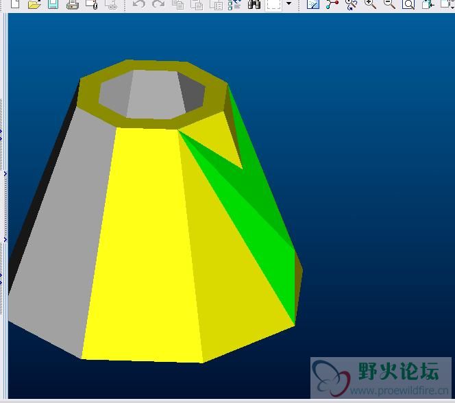

发表于 2008-8-15 16:18 | 显示全部楼层
我画了一个,,不知道和你的要求一样不一样〉???
发表于 2008-8-15 17:14 | 显示全部楼层
我画了一个
先混合-再用拉伸-再将拉伸的陈列下-再拉伸去材
[ 本帖最后由 yaochao_95 于 2008-8-15 17:23 编辑 ]
prt0003.prt.part1.rar
97.66 KB, 下载次数: 56
prt0003.prt.part2.rar
49.07 KB, 下载次数: 50
发表于 2008-8-15 17:15 | 显示全部楼层
先画一个,然后再阵列啊

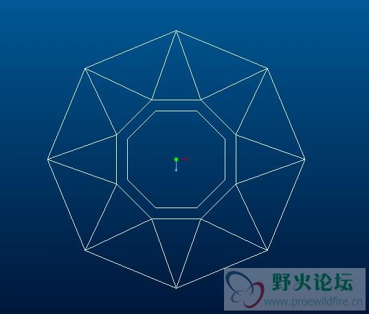

发表于 2008-8-15 20:08 | 显示全部楼层
上面一楼的图有一个面是扭曲的,不知道是不是你要的,我才学了10几天刚用蛮办法画了一个大家别笑
文件大小超过100K不知道怎么发上来

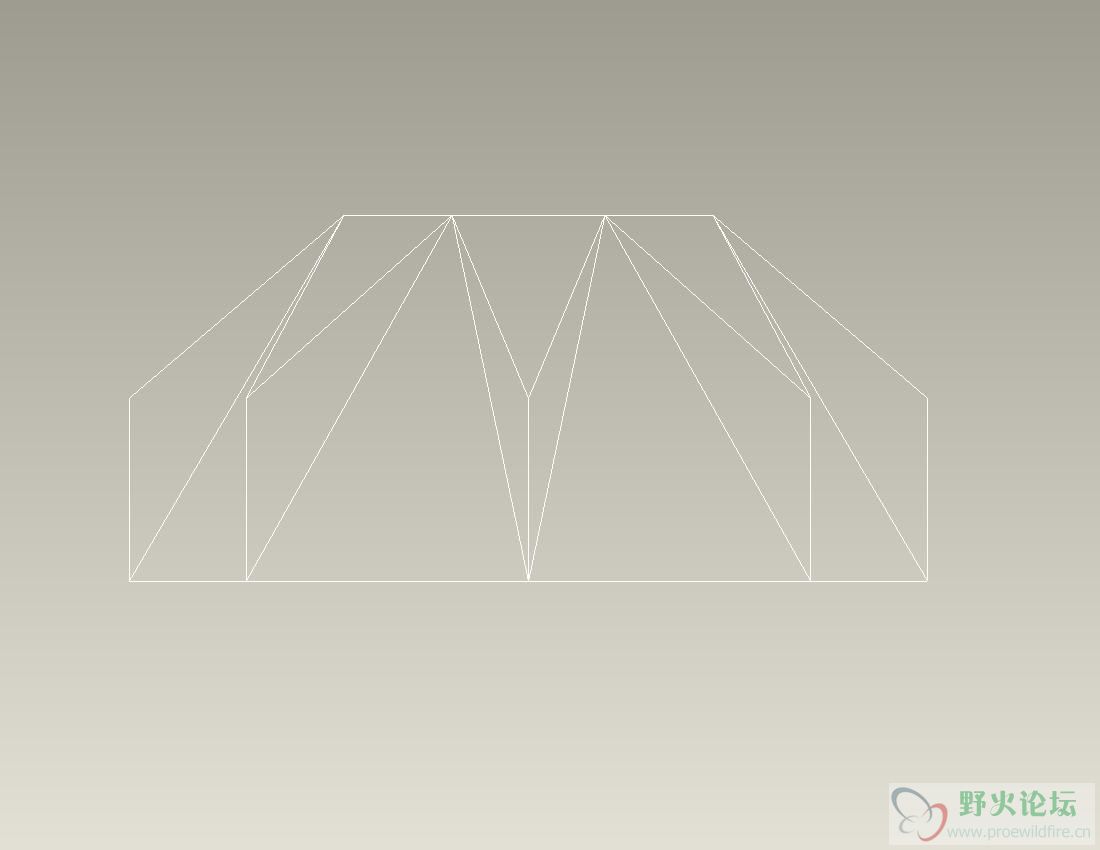

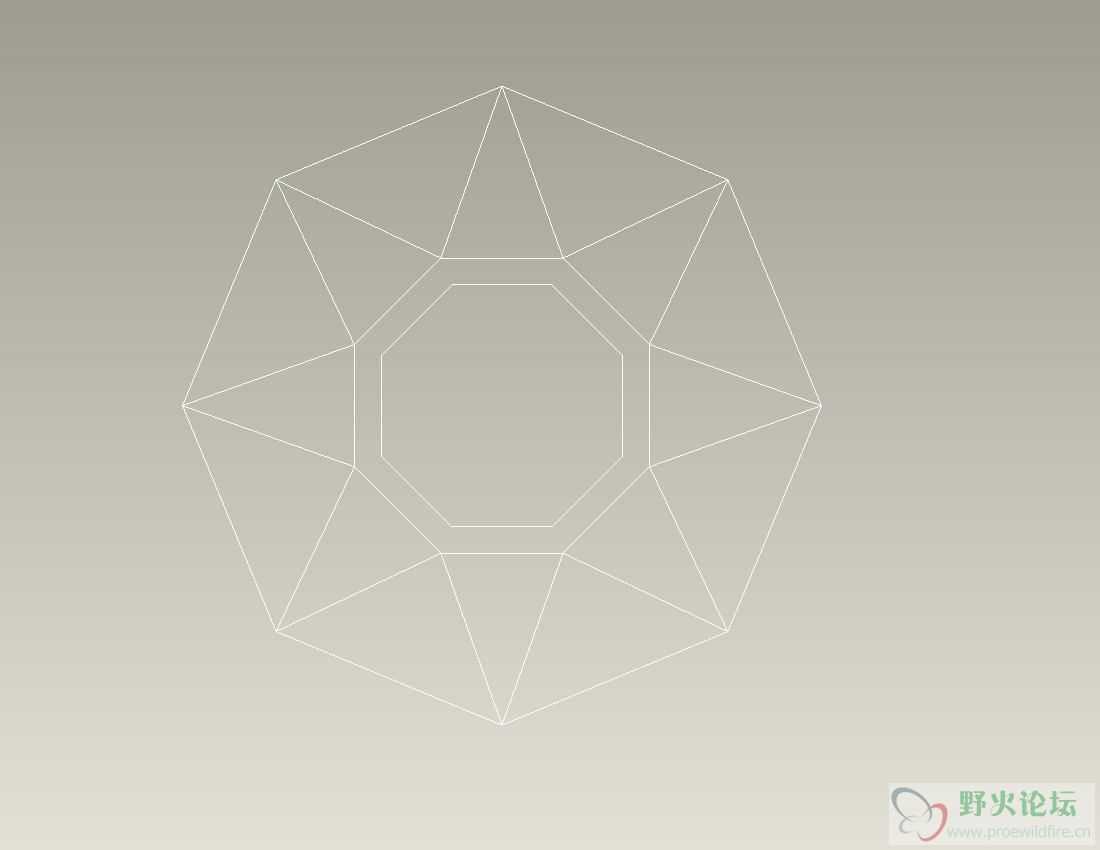

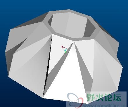

发表于 2008-8-16 02:49 | 显示全部楼层

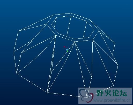

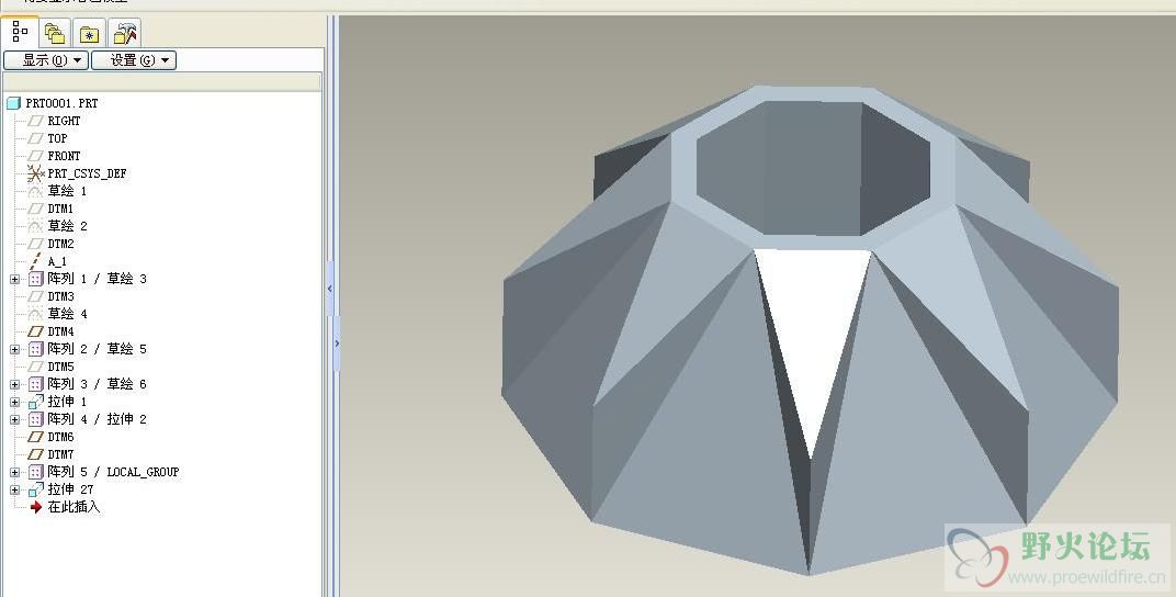

4楼的兄弟貌似不符合楼主要求,混合后得到的过渡线是曲线,但是楼主的图显示的是直线,所以我用笨办法做出来了,大家看看象不象

发表于 2008-8-16 02:50 | 显示全部楼层
继续发

为什么我不能连续传图片啊?
