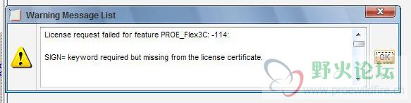

请教各位:为什么我安装PROE3.0时会出现如下图的情况,如何解决问题
请帮忙,谢谢
发表于 2008-1-2 15:01 | 显示全部楼层
時間到期瞭
 楼主| 发表于 2008-1-2 15:07 | 显示全部楼层
原帖由 ye_towill 于 2008-1-2 15:01 发表
時間到期瞭
那该如何修改呀   还有我的是VISTA系统
请各位帮忙呀
发表于 2008-1-2 15:29 | 显示全部楼层
看看这个
http://www.jxcad.com.cn/read.php?tid=499657
四楼的解决办法可用

发表于 2008-1-2 18:21 | 显示全部楼层
其实也不用重装,将许可证文件license里的日期2007全部更改为2008后再将ptc.proengineer.wildfire.3.0.generic-patch放到D:\Program Files\proeWildfire 3.0\i486_nt\obj中重新激活。

发表于 2008-1-2 22:12 | 显示全部楼层
080 的应该不会过期, 楼主是新安装的, 还是元旦前没问题, 元旦后才有的问题?
