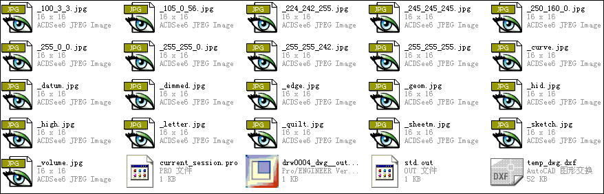

用PROE4.0M030投影二维视图,在DWG文件已经被保存后, 保存的文件里出现了一大堆JPG影象文件(下图所示),请问这些影象文件怎么在保存时就去除掉.

把你的配置文件里的save_drawing_picture_file 的值改成no就不会产生图片了。如果觉得不需要就直接删除也行。

我打开这些图片文件,里面好象也没什么东西,不知道这些图片文件到底有什么作用?在什么情况下才用得着?麻烦给扫扫盲.

这些图片是在打开预览的时候用的
2楼的选项save_drawing_picture_file 的值设为embed(嵌入)好一些
no好像就不能打开预览了
