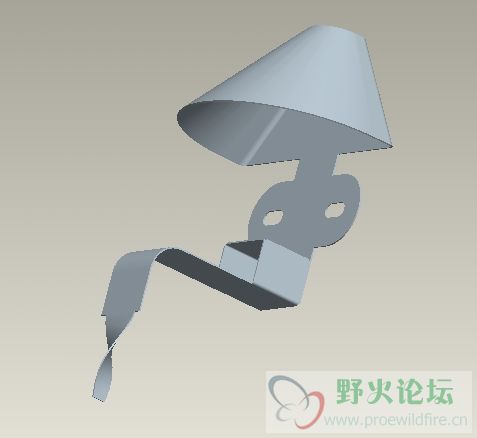

鈑金練習,和新手們分享
5555555.prt.rar
54.79 KB, 下载次数: 135

题目不错,在书店里看到林清安的书有这个练习,不过当时没有详细看
说一下我做的步骤:
1、做上面的混合壁
2、做下来的平整壁
3、做那个“L”形的法兰壁
4、做那个U形的法兰壁(若上步做一字形,那这步做U形之后,再加折弯的动作)
5、做下面的扭转壁
6、做那两个孔
7、加缝展平(不知道是否可以展得开,还没试)
