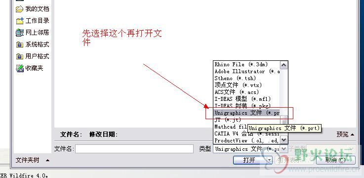

本人使用的PROE版本为 4.0 M30   UG版本为2.0
因为直接打开UG文件能方便解决破面问题,所以花了时间研究怎样打开UG源文件!(指的是UG源文件,不是IGS,STP之类)
在对config.pro进行简单的设置之后:  加了条 intf3d_ug_install_dir C:\Program Files\EDS\Unigraphics NX 2.0
之后再将UGII文件夹下面的 libufun.dll libufun.pdb 拷贝到 ..\proeWildfire 4.0\i486_nt\lib 文件夹下面
打开PRO,先择UG文件类型,选取UG文件后打开,PRO显示的是打开状态不是原先的设置有问题之类的提示了,心里一阵激动,不过结果确令人失望,打开之后什么都没有,空的!
有人有解决的方法吗

你可以试下这样:
不用那么麻烦了,安装了UG软件就可以直接打开,就设置ug安装路径就可以了。
在config里面加入:
指定 Unigraphics 安装的路径。要使用全路径名以避免出现问题。
intf3d_ug_install_dir  (输入你安装ug的路径)

 楼主| 发表于 2008-8-15 08:35 | 显示全部楼层
回复 2# 的帖子
我就是这样操做的,我内容上写得很详细的,就是打开空的

已经证明是可行的,我已经成功打开
发表于 2008-9-20 15:41 | 显示全部楼层
路径中不要出现非英文文件名才可以的

在PROE 4.0(M40)与UG 4.0的条件下可成功打开UG源文件。
(PROE 3.0与UG4.0的条件,打开UG文件内容为空白)
