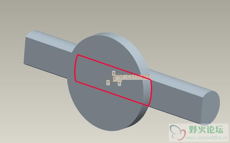

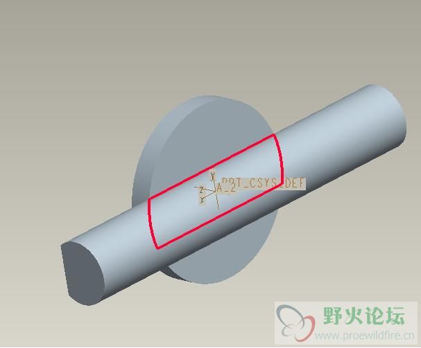

实际工作用到的一个模型,简化了一下,一个圆盘跟一个削掉一部分的圆柱装配,如图,红线地方画角焊缝,请问怎么画?扫描肯定不行,请高手解答,谢谢 未命名1.JPG 未命名2.JPG

发表于 2012-9-11 09:35 | 显示全部楼层
表示不理解。。。

发表于 2012-9-11 09:47 | 显示全部楼层
做倒圆角就可以了 。

发表于 2012-9-11 09:59 | 显示全部楼层
不知道你是要画还是要装配?

发表于 2012-9-11 10:13 | 显示全部楼层
如果是画,就先画个圆柱,切平,再画圆盘上去就好
 楼主| 发表于 2012-9-11 12:05 | 显示全部楼层
画焊缝是因为要用ansys做有限元分析,看强度是否合适

发表于 2012-9-11 20:32 | 显示全部楼层
有专门的焊接模块,很容易画的
不过一定要在组件模式下,在应用里才看的到

发表于 2012-9-15 09:35 | 显示全部楼层
用可变截面扫描绝对搞定
