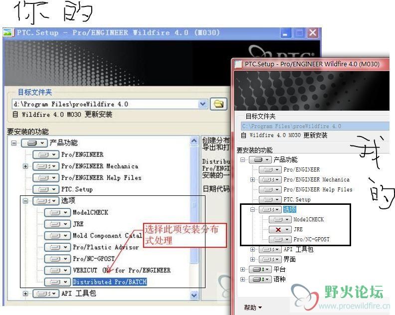

请教版主:
为什么我的ProE WF4.0 M030版本的功能模块与另一网友的不一致呢?请看下图:
我是在你发的这个贴子(http://www.proewildfire.cn/thread-9455-1-1.html)里下载的.
ed2k://|file|[CAD.CAM.CAE集成软件].TLF-SOFT-PTC.Pro.ENGINEER.Wildfire.v4.M030.Working.DVD-SHooTERS.iso|3027763200|b02a951d1dfc91dd84b6422a9f0b4143|h=H6PEWP5K64CE5B4W74WMBUPINOHFDZCT|
因本人因工作的关系想学习PROE里的Plastic Advisor,而我装却恰巧没有这模块.
详细的请您看看这里:http://www.proewildfire.cn/thread-9455-1-1.html
谢谢.

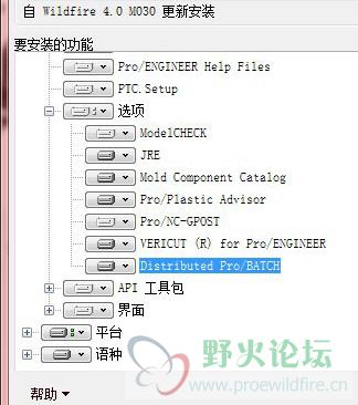

发表于 2008-8-14 07:25 | 显示全部楼层
运行安装程序中 setup.exe ,不是安装后的程序目录下 ptcsetup.bat

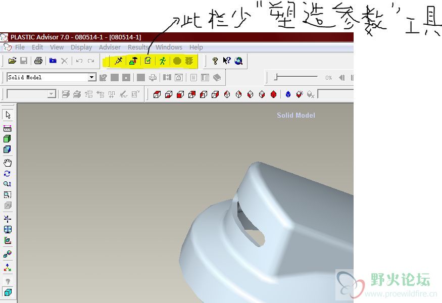

 楼主| 发表于 2008-8-15 01:22 | 显示全部楼层
Proe WF4.0 M030 Plastic Advisor疑问
谢谢楼主的回复.这个问题如你所说解决了,谢谢!
但现在遇到另外一个问题,在进入Plastic Advisor时会弹出一个窗口,如下图:
仍然是能进入.但进入后发现少一个"塑造参数(Molding Parameters)"的工具按钮,就是选择注塑材料的工具按钮,这使得我无法继续下去,我看到我书上的截图是有这按钮的.
我对着任何一个工具按钮点右键将全部的工具按钮调出来,但仍然没有.如下图:
请问这是怎么回事呢?我用的是刚装的 WF4.0 M030的版本.
谢谢!
