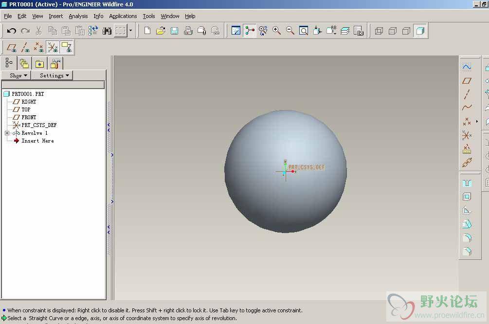

第一步:先做好旋轉球體
如圖:

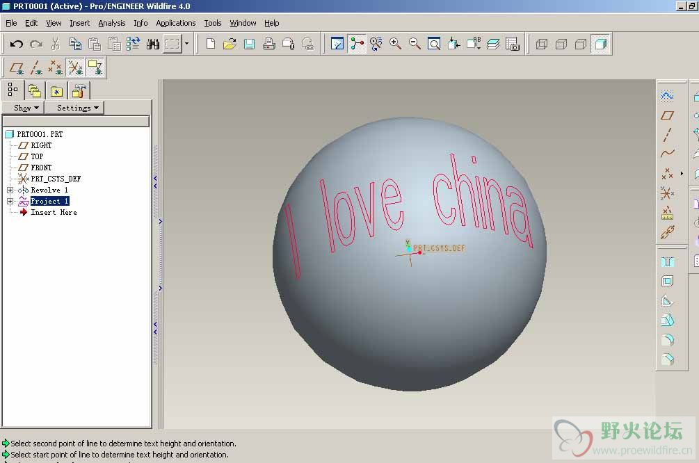

第二步:做投影字
如圖:

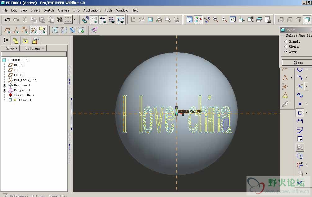

第三步:做偏距
做偏距注意,選擇的是球體,不是投影的字
84
115

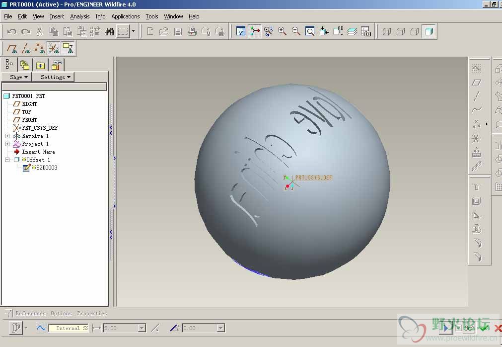

 楼主| 发表于 2008-8-13 09:25 | 显示全部楼层

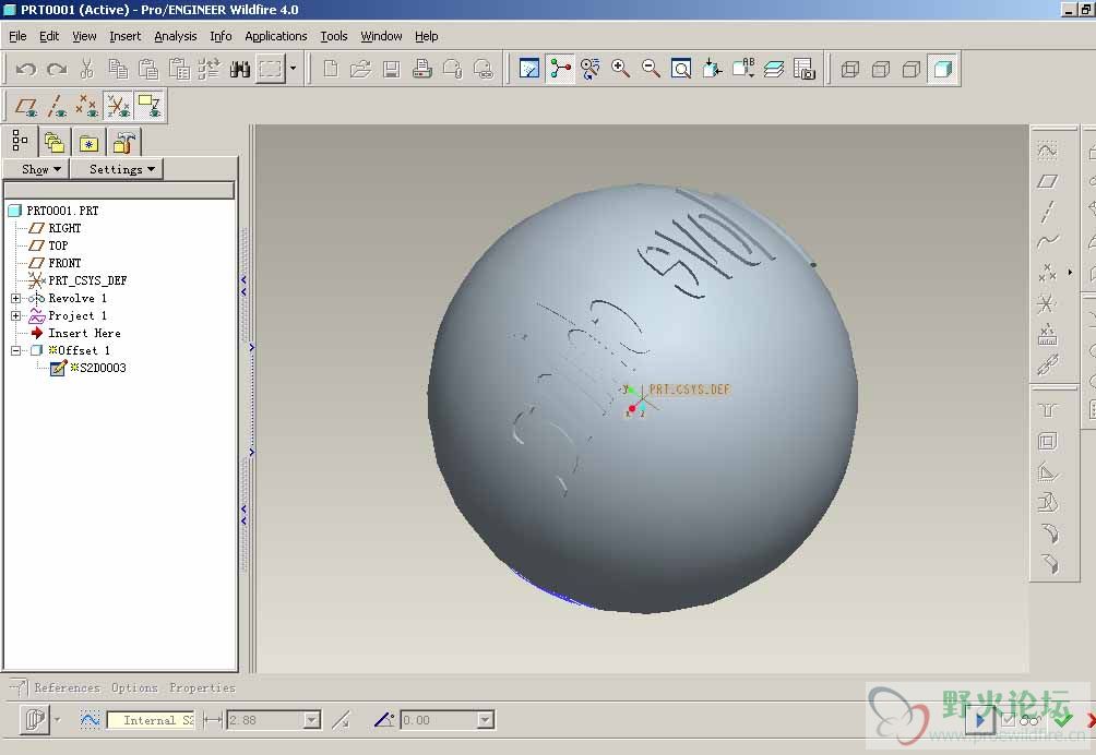

第四步:拔摸偏距
在偏距設置中選擇拔模選項,正值為凸字,負值為凹字
84
115
凹字
如圖
