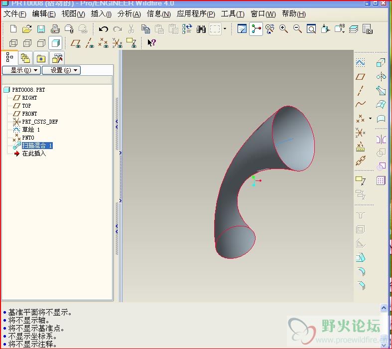

这是我在wildfire4.0建扫描混合时遇到的一个问题?希望在这里能得到大家的帮助。
首先建了一条扫面曲线,参见附件1,其中spline曲线含有3个点,目的将要建3截面。

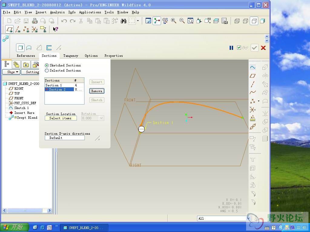

但在建第2个截面时,spline曲线上的第2点(也就是中点选不到),参见附件2。请大家帮忙解决一下,谢谢!!

其中spline曲线含有3个点
偶明白你的意思。问题的关键是第二点如何做?你应该用基准点工具作第二点。

 楼主| 发表于 2008-8-13 09:13 | 显示全部楼层
回复 3# 的帖子
用基准点我也试过,但做截面时还是选不到呀

 楼主| 发表于 2008-8-13 09:33 | 显示全部楼层
回复 3# 的帖子
其中spline曲线含有3个点
我知道用基准点作第2个截面啦,谢谢厦门9919,谢谢大家!!
