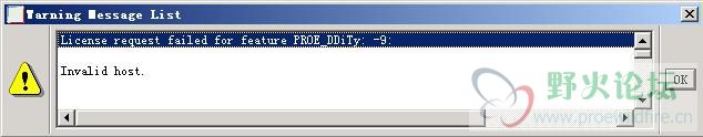

版本proe3.0M120
每一步都按照论坛上的视频来安装,最后虽然可以使用,但是断网后会弹出这个框,一按OK就退出了
在宿舍不能上网,我也想练习啊,大家帮帮忙

发表于 2008-8-12 00:47 | 显示全部楼层
原因可能是你的电脑里有多个网卡引起的,如是这样的话你可以在拔掉网线后再运行许可证生成器再生成一个许可证文件,然后运行你所安装的文件BIN文件夹下的PTCSETUP,在进入选择许可证文件的时候把这个刚生成的许可证文件添加进去就行了。

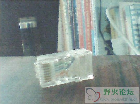

发表于 2008-8-12 07:46 | 显示全部楼层
做一个水晶头就行了!

发表于 2008-8-12 09:45 | 显示全部楼层
原帖由 liuzhenghai 于 2008-8-12 00:47 发表
原因可能是你的电脑里有多个网卡引起的,如是这样的话你可以在拔掉网线后再运行许可证生成器再生成一个许可证文件,然后运行你所安装的文件BIN文件夹下的PTCSETUP,在进入选择许可证文件的时候把这个刚生成的许可证文 ...
说得不错。
另外一种可能:如果你是单网卡出现这种情况,现在你加上虚拟网卡,再快速安装,这回proe会自动选择虚拟网卡的mic id,这样问题也可以得到解决
 楼主| 发表于 2008-8-12 21:02 | 显示全部楼层
谢谢,用了2楼的方法之后虽然还会弹出一个框,不过按OK后程序不会退出好像可以正常使用。
