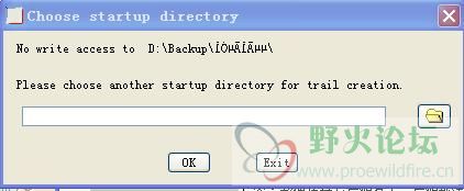

怎么我安装完成后,启动会出现这个问题请看图:

看图片我想应该是这样:
    这是要求您选择“尾巴文件”的目录,正常的情况下应该是起始工作目录,问题是出在安装程序时,起始工作目录选择在“我的文档”,也就是说起始工作目录里有汉字,程序不认可。
    修改办法:在桌面快捷方式上点右键-“-属性---快捷方式-----起始位置”,将起始位置改为您存放PART文件的不含汉字的目录就可以。
    您试一试?

启动时提示no write access to或"没有写入权限"的原因和解决方法
http://www.proewildfire.cn/thread-945-1-1.html

先谢谢liyongtai_1974
你讲的问题是对的,我之前也是在那个文件夹下作为启动目录,但在2008-1-1后就不行了,之前用M010版,现在装M100还是出现同样问题,改成其它英文路径会出错,出现以下:
License request failed for feature PROE_DDiTy: -9:
Invalid host.

4 楼你的许可证有问题或没有运行破解程序, 不属于本贴1楼问题, 请仔细看论坛安装教程重新安装
