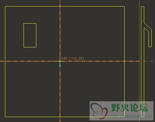

[求助] 如何用钣金件里的成形生成图示形状?
48
169
254
发表于 2008-8-11 15:44 | 显示全部楼层 |阅读模式
需要要模具吗?
[ 本帖最后由 q1w1q1w1 于 2008-8-12 12:59 编辑 ]

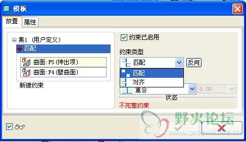

 楼主| 发表于 2008-8-12 10:59 | 显示全部楼层
郁闷,看了PRT,不过怎么装配不知道。创建成型是用冲孔?还有那个勾始终亮不起来。

发表于 2008-8-12 20:22 | 显示全部楼层
就是装配起来就行,不能完成说明你装配有问题

 楼主| 发表于 2008-8-13 09:15 | 显示全部楼层
郁闷了,上面模板选项不管选哪个,下面的对勾就是不能按,呈灰色。
1、选中模具的一个面:
2、选中cable_box下底面
3、不管怎么选下面对勾就是不能按。
