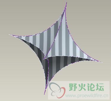

这是个三角面
要求加厚45mm以上
呵呵第一做只加厚20mm
后面做了个61mm的
看大家能想到什么办法
下面是IGS档

发表于 2008-8-12 07:52 | 显示全部楼层
很容易

 楼主| 发表于 2008-8-14 08:52 | 显示全部楼层
是吗?
动手做做才是正道
要完全过线哦

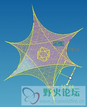

看看我做的,肉厚50MM

发表于 2008-9-17 20:02 | 显示全部楼层
我今天做了个是扫描的只长了51.6MM,楼主你的好像也是扫的描啊!

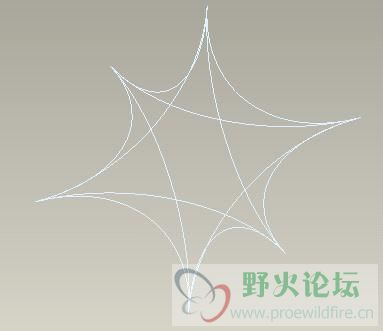

发表于 2008-9-18 17:24 | 显示全部楼层
试做了下
达到62MM以上没有问题,扫描出来的好像有精度问题.
看成球面剪角如何.做的好的话.这个直径400MM的东东做壁理论上应该是100MM.全相切成一点.但实际上图形的线不很完美.所以做到62MM不错了.我做的是球面.不贴图了.旋转即成,太简单了.
