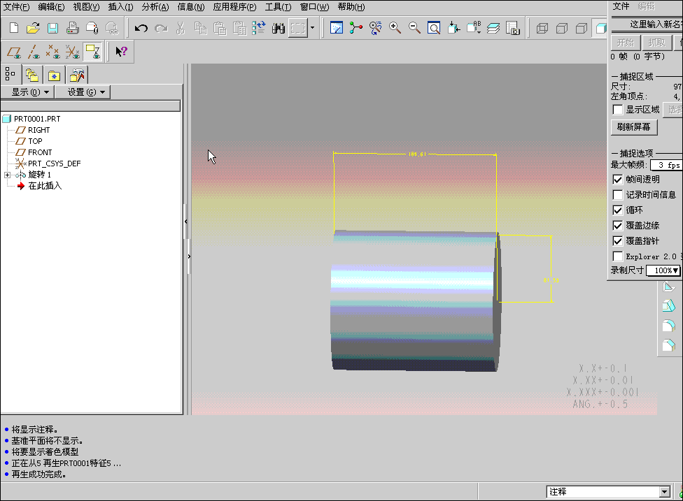

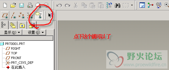

如果你用的是 4.0 按下面的图片,点下隐藏注释的按扭就可以了,见图片,如果是以前的版本,就要新建 层 再隐藏这个层 ,见动画

点工具,环境下拉菜单下3D注释前的勾去掉
