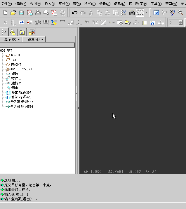

草绘图中怎样阵列???
我在草绘图中做了一个图线,需要在一个大圆中阵列 ,不知怎么办!!!

发表于 2008-8-9 13:17 | 显示全部楼层
在PRO/E草绘里没有提供阵列,但你可以用镜像,复制、粘贴等工具来达到效果,不过建议先生成特征后再进行阵列

发表于 2008-8-9 15:52 | 显示全部楼层
可以这样字,不知是不是你想要的

发表于 2008-8-9 17:51 | 显示全部楼层
建模的概念问题
不建议在草绘中阵列除非逼不得已
要在模型中阵列特征
比如在方块上倒四个圆角,在草绘中可以做到,也可以在模型中新建倒角特征
推荐用第二种,为什么?自己想想

发表于 2008-8-9 17:53 | 显示全部楼层
换个思路,如3楼所说,并不是所有的工作都一定要在草绘中完成

发表于 2016-3-16 10:02 | 显示全部楼层
确实,这点没有sw好。
没有就是没有。不是讲这样做不好就不做这样的功能。这点pe比sw差。
