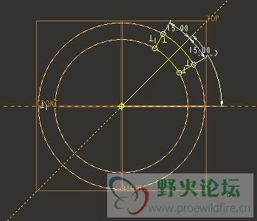

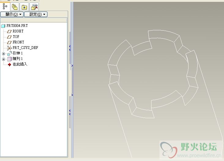

請教各位高手,我在PROE裡畫一個圓環,然後做一個剪切並陣例為5個,
角度為72度,結果出現了如果在草繪裡畫和圓環一樣的形壯剪切再陣例就
生成不了,如果在草繪裡畫一個煽形剪切(從圓心到外圓)再陣例就能生成,
請問各位高手這是為什麼?

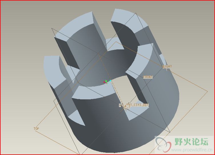

发表于 2008-8-8 17:19 | 显示全部楼层
我也是刚学的proe,做好圆筒后做个缺口,点中后阵列就可以了,不知对你是否有用

 楼主| 发表于 2008-8-8 18:12 | 显示全部楼层
你是用第一個草繪圖做的吧,用第一個是可以生成啊,可以用第二個草繪圖做就生成不了,
你再試試

 楼主| 发表于 2008-8-11 16:19 | 显示全部楼层
,我知道用轴阵列,我的意思是我用上面的第一個草繪圖做就可以,但是用第二個草繪圖做就不行,我想知道這是為什麼?
期待高手能說得全面點。

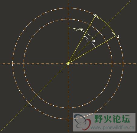

发表于 2008-8-11 17:55 | 显示全部楼层
第二种方法也可以来的,捕捉边线来做,3,4楼说得很明白了
