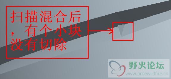

发表于 2008-8-8 10:54 | 显示全部楼层 |阅读模式
按照http://www.proewildfire.cn/forum ... hlight=%CA%D5%CE%B2
教程做,扫描混合后,在收尾处有一个小块没有切除,是怎么回事?哪里没做对?

发表于 2008-8-8 11:04 | 显示全部楼层
是不是尾部么处理好啊

发表于 2008-8-9 22:31 | 显示全部楼层
得定义截面按螺纹的切线变化才行的歪

 楼主| 发表于 2008-8-11 11:02 | 显示全部楼层
终于解决了。和教程上稍有不同,我的版本是3.0 M120,要在扫描混合-》参照的地方选恒定方向。不是垂直于轨迹。
