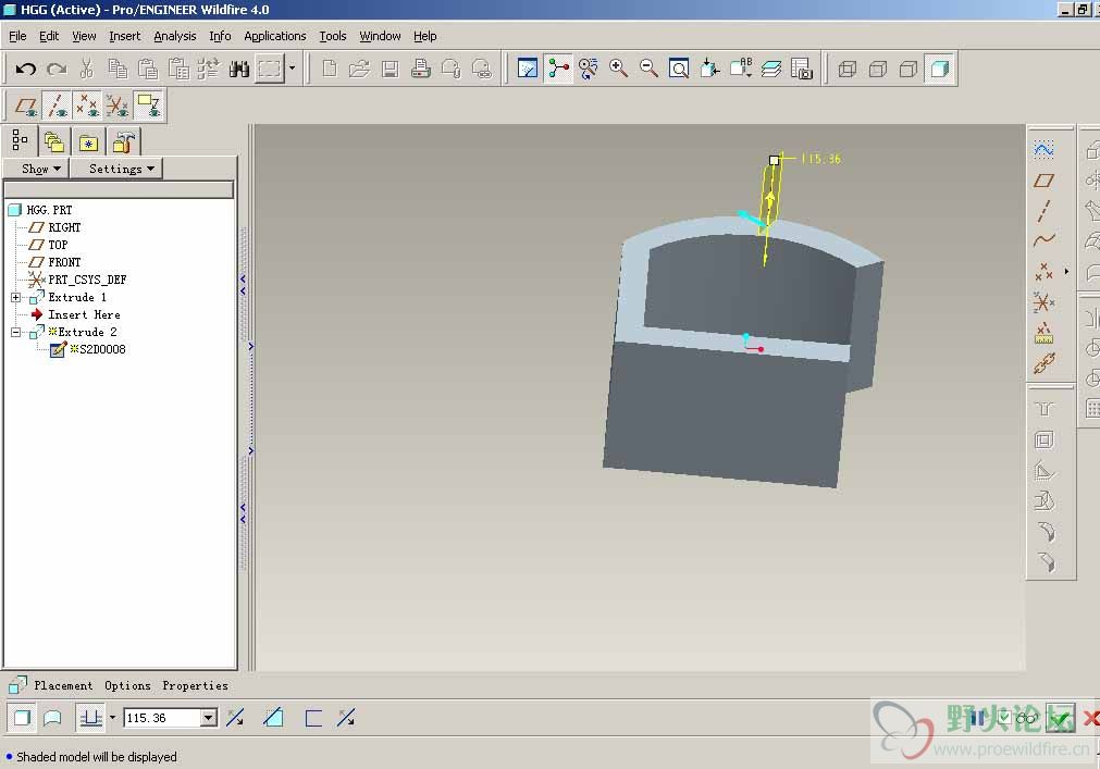

之前看了別人的教程,他做的步驟為:拉伸-抽殼-拔模-拉伸
其實這個技巧只用注意的是:初步拉伸的的實體為斷面,即在做最後一步拉伸時拉伸線掃描時不是完整的圓周
這樣寫表達可能不是很清除,看圖吧
拉伸這樣的實體
拉伸這樣的實體

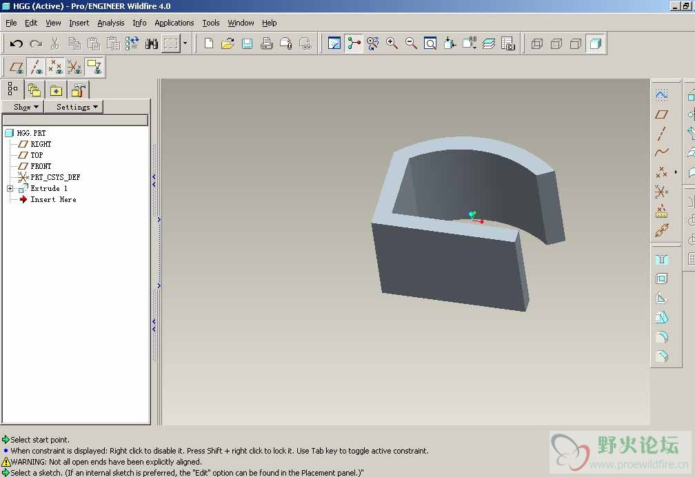

 楼主| 发表于 2008-8-8 08:59 | 显示全部楼层
1.先做初步拉伸
先做初步拉伸,觀察拉伸的實體特征
只有三面,並不是回字形狀的特征
初步拉伸實體
初步拉伸實體

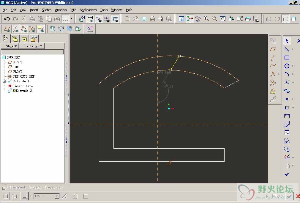

 楼主| 发表于 2008-8-8 09:00 | 显示全部楼层
2.技巧部分
這個是技巧部分,這個時候做第二步拉伸只需做一條線就可以了
只用做一條線
只用做一條線

 楼主| 发表于 2008-8-8 09:01 | 显示全部楼层
3.看鼠標處,可點選箭頭決定拉伸的部位
看鼠標處,可點選箭頭決定拉伸的部位
選擇拉伸部分
選擇拉伸部分

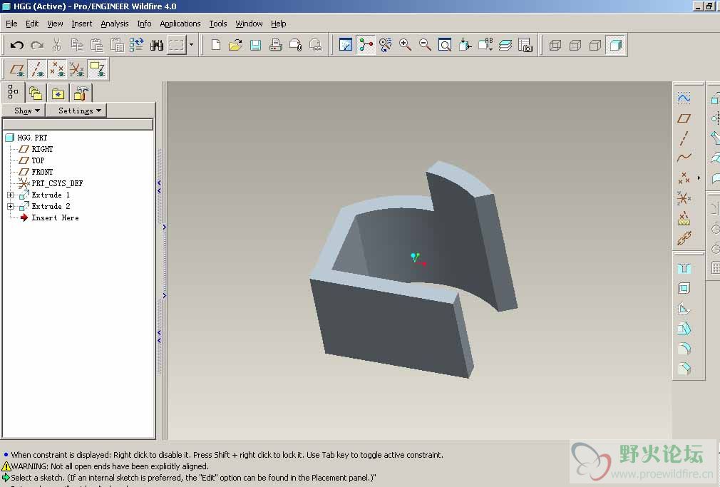

 楼主| 发表于 2008-8-8 09:03 | 显示全部楼层
4.結果如圖
我選擇右側,結果如圖
結果
結果
