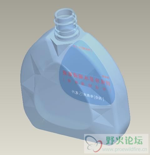

.为什么瓶身不能加厚的??

从你所给图形看,应该是曲面带有尖角,加厚不能形成。

一般来说应该都是小圆角惹的祸,再检查检查修改下吧
