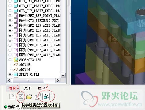

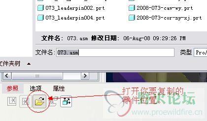

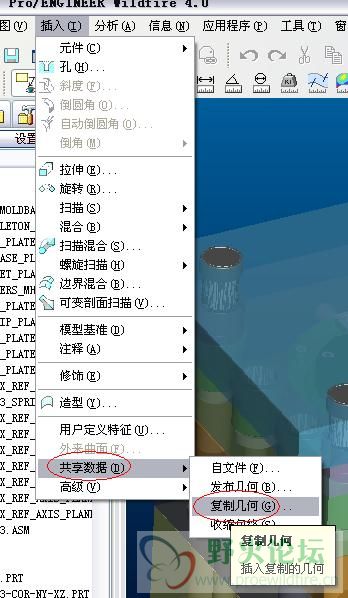

发表于 2008-8-7 20:40 | 显示全部楼层
你可以先新建个空part模型,然后在【插入】——【共享数据】如下:

发表于 2008-8-15 13:02 | 显示全部楼层
插入复制几何要好用些!

发表于 2008-10-9 19:47 | 显示全部楼层
是的,先建一个零件,用插入--共享数据--外部复制几何,复制线和面比较好.也容易编辑.
